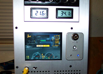

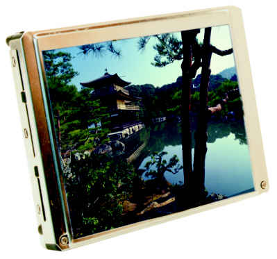

מסך מעט יותר מעניין ממה שהרכבנו הוא מסך TFT צבעוני בגדלים של בין 4.5" לבין 8". מדובר במסך TFT ברזולוציה של 640X480 הדומה למסכי ה- TFT הסטנדרטיים שכולנו מכירים. ההבדל היחידי והמהותי הוא שמסך זה מיועד להרכבה עצמית. היתרון של מסך זה על מסך ה-LCD שהרכבנו בתחילת המאמר הוא בכך שניתן להשתמש במסך זה כמסך כשלעצמו עבור המחשב, יתרון משמעותי כשלעצמו כשמדובר במארזים המיניאטורים למינהם כדוגמת ה-shuttle. בנוסף, אם כרטיס המסך שלכם תומך ב-Dual Display אז ניתן להשתמש במסך זה כמסך נוסף למסך הרגיל שלכם.
אז מה אנחנו צריכים כדי להתחיל?
  • מסך TFT בגודל 4.5" - ניתן להשיג מסכים כאלו בארץ מחברות המוכרות ציוד אודיו-וידאו לרכב במחיר מרקיע שחקים של 100$-150$.
  • חוטי חשמל
  • חיבור מולקס - זכר
  • מתג (אם ברצונכם לכבות ולהפעיל את המסך ידנית)
רובכם בוודאי חושבים שמדובר בהרכבה מסובכת למדי, אך המציאות היא הרבה יותר אופטימית. מכיוון שמסכים אלו מיועדים בעיקר למערכות וידאו ניידות, המסך בא עם חיבור NTSC פנימי שניתן לחבר בקלות לכל כרטיס מסך מודרני הכולל יציאה כזו, או אף לחבר ליציאה האנלוגית של המסך באמצעות מתאם. כל מה שנותר הוא לחבר את המסך למקור מתח. למזלנו הרב מסכים אלו עושים שימוש במתח של12V מה שאומר שכל מה שנדרש מאיתנו לעשות הוא לחבר פין אחד לחוט הצהוב בחיבור המולקס ואת הפין השני לחוט השחור בחיבור המולקס.
ו… זהו, יש לכם מסך TFT צבעוני פעיל.
