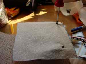

אז נצא לעבודה? בוא נתחיל… נתחיל בחיתוך מגבת הנייר לגודל הנחוץ, ונגדיל את הפיסה בשני סנטימטר לכל צד, זאת אומרת שלמאוורר 80מ"מ נחתוך חתיכה בגודל של 100 מ"מ לאורך ולרוחב…
סימון הגודל הנחוץ

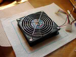

לאחר החיתוך נפתח את המארז שלנו, ונוציא את המאוורר המורכב בו. כעת נשים את פיסת המגבת, ונבריג את הברגים על הפיסה, כך שהברגים יחזיקו את הפיסה הזו צמוד למאוורר.
הפילטר על המאוורר

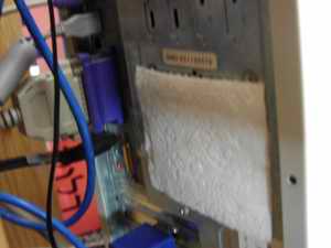

יש אפשרות לשים את הפילטר מחוץ למארז או מבפנים, כאשר מאד כדאי לשים אותו מבחוץ כי כך זה מפריע פחות לזרימת האוויר ולתפקוד המאוורר.
הפילטר מחוץ למארז
חשוב!
  • יש להחליף את פיסת המגבת כל שבוע-שבועיים, או אם הפיסה מתלכלכת מהר (ורואים את זה בקלות…)
  • יש לבצע בדיקות התחממות מארז, כדי לראות שהפילטר לא פוגע משמעותית בביצועי המאוורר (בדרך כלל הוא לא פוגע).
