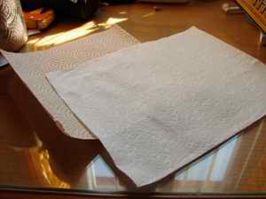

ישנו פתרון פשוט מאד, קל, וחד פעמי אשר יחסום לכם כמות טובה של אבק, ומניסיוני גם יחסום פחות אויר מפילטרים קנויים.
על מה אני מדבר? אני מדבר על חומר שיש בכל בית! אני מדבר על מגבת מטבח רב פעמית פשוטה, עשוייה נייר… בלי לעשות פרסומת, אני אגיד שאני מתכוון ל"סנו רב מגבת"… 🙂
ללא פרסומת.. 🙂
למה דווקא מגבת רב פעמית עשוייה נייר?
  1. המגבת חזקה מאד מה שמבטיח שהיא לא תתפרק אחרי פרק זמן, ותעשה רק יותר בלאגן במקרה הטוב, או תהרוס את כל המאוורר במקרה הרע… מה שבהחלט מוציא את נייר הטואלט כאפשרות…(זה בכלל לא מצחיק)
  2. זרימת האוויר במגבת הזו היא טובה מאד, מה שבהחלט מוציא את אפשרות מגבת הבד כאפשרות…
  3. החומר זמין, ונוח לעיצוב לפי גודל המאוורר…
