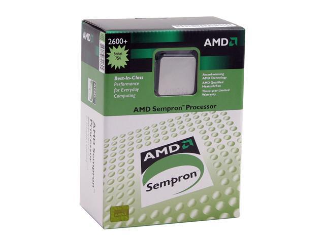

סמפרון 2600+, 2800+, 3000+, 3100+ בשקע 754 ו 90 ננו מטר זמינים בחו"ל

מדובר במעבד אתלון 64 עם יכולות 64 ביט נעולות, פחות זכרון מטמון (בהתאם לדגם) ומהירות שעון
נמוכה יותר, עלפי סקירות בעל יכולות ההמהרה טובות, ה 2600 תחת המהרה נתן ביצועים כמו אתלון
3400+.
חוץ מזה, ענין המחיר - זול.
