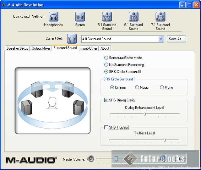

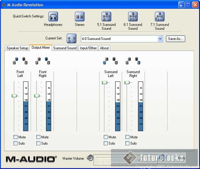

תמונות של כל הטאבים של לוח הבקרה של הכרטיס
תמונות יותר גדולות

בתמונה הלפני אחרונה, ניסית לשים את זה על MUSIC?
ב INPUT\OTHER... ניסית להעלות או להוריד את ה SAMPLE RATE?

כמו שאמרתי שום דבר לא עזר... עברתי מ 2.1 ל 7.1 ולא הוציא סאונד
גם כשבחרתי NO PROCESSING T לא הוציא סאונד
רק כאשר שמתי סרט עם סאונד AC3 והגדרתי בפילטר ש ה AC3 שיוציא דרך ה SPDIF אז שמעתי את הסאונד
