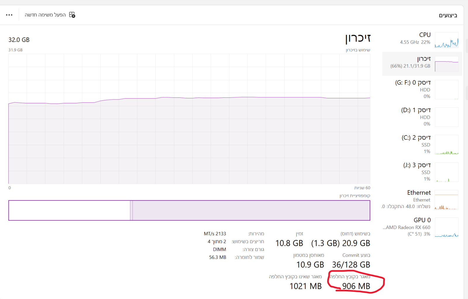

לפי ה-Commit Size אתה מנצל יותר זיכרון ממה שיש לך.
גודל מאגר קובץ החלפה שוקל 96GB. משהו לא תקין.

ציטוט של Jabberwock
זה 906 MB ולא 96 GB
להלן דוגמה מאצלי:
אפשר לראות שאם תחסיר מה-33.6GB את כמות הזיכרון הפיזי שמותקן יוצא 1.6GB בלבד. כלומר המערכת לא צריכה להשתמש בכונני האחסון כזיכרון. אצלך זה הרבה יותר. כלומר בזמן מסוים המערכת הייתה צריכה הרבה זיכרון והגדילה את גודל קובץ ההחלפה.
