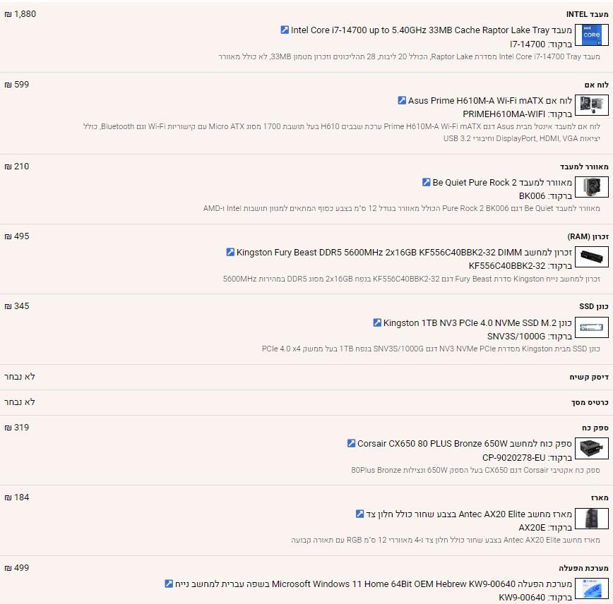

עשיתי את הניסיון הזה באייבורי והגעתי ל-4500 שקל
מחשב שמוכן לתוספת של כ. מסך במידת הצורך
אשמח למשוב שלכם - הוספתי תמונה של המפרט משם
היי
מפרט לא משהו, כי המבחר בשתי הרשתות
האלה לא משהו.
בקיצור, יש מה לשפר, רק לא בטוח שבמסגרת התקציב.

ציטוט של A-10
היי
האלה לא משהו.
מה זה בדיוק אוטוקאד ? יעני, מה רוצים לעשות עם התוכנה כי הרי יש
אינספור תחומים תחת ההגדרה הזו.
כמו גם "תוכנות עריכת תמונות" שזה נע מדברים חינמיים עד יקרים מאוד.
תפרט כי כל פיפס קובע.

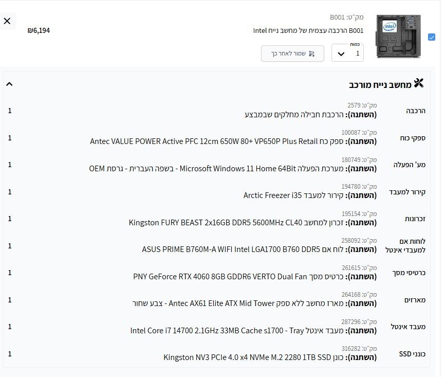

תודה על המענה, ערכתי את ההודעה, החלטנו לקחת מחשב חזק יותר בתקציב 6K כולל מע. הפעלה
חשבתי על זה, אשמח לדעתך המלומדת

טוב, זה מה שיצא לי -
https://tms.co.il/builds/464912
עם חלונות 11.
רגע, יש יותר זול וב - KSP :
https://ksp.co.il/t/88wPPe
ציטוט של A-10
תודה מלך, אזמין מחר
עריכה:
אובכן, יש איזו שהיא בעיה עם המפרטים באתר KSP,
כי לכאורה ניתנים קישורים שונים למפרטים שונים,
אבל בשני קישורים שונים מופיע אותו מפרט.
לכן, ליתר ביטחון, זה המפרט עבור הדיון הזה:
