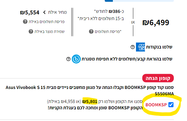

זה עדיף בהרבה -
https://ksp.co.il/web/item/310150
הנייד הזה זה די ללכת על בטוח.
הנייד הזה לעומת זאת, זה גם להנות ....
https://ksp.co.il/web/item/310030
שוקל רק קילו וחצי, מסך משגע וביצועים
שאמנם לא משתווים לנייד שלעיל, אבל לא חושב
שבשימושים שלך יהיו בעיות.
שים לב שצריך לסמן קופון והמחיר יהיה 5800 ש"ח !
