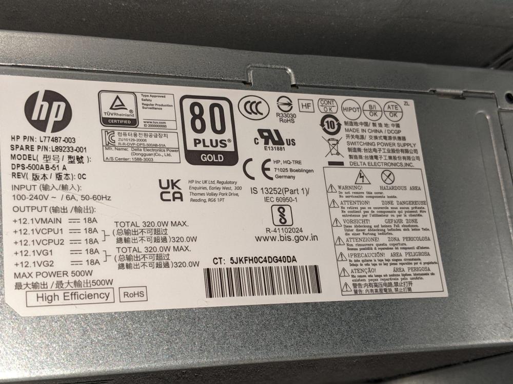

על ספק הכח שלי רשום הספק מרבי (Max Power) של 500W, לעומת הספק כולל (Total) של 320.0W.
יש לי מעבד i7-11700 ואני שוקל לרכוש לו כרטיס מסך, שהצריכה הרשמית היא באזור ה־300W (משהו באזור RTX בסדרה 30).
נשאלת השאלה האם ספק הכח שלי מספק, או שאני צריך לשדרג גם את ספק הכח.
תודה.

לא מספיק.
תחליף ספק כח.
כשאני מחפש ספק כח חזק יותר, להסתכל על הנתון של MAX POWER או של TOTAL POWER?
ציטוט של yoseforb
כבר אף יצרן לא כותב את השטויות של HP.
תקנה בתלות כרטיס מסך שאתה קונה,
כי, יש הבדל בין 3050 ל - 3090 מבחינת ספק הכח שהם צריכים.
