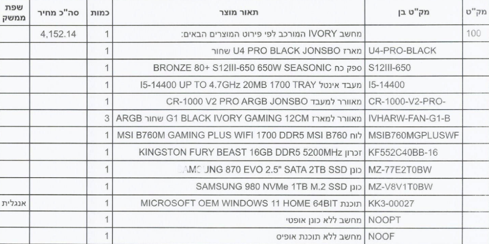

עכשיו הסתבר לי שבלוח אם הזה יש WIFI  ו BLUETHOOTH
הייתי צריך לעלות על זה לפי השם שלו.
האם יש דרך לכבות את ה WIFI  ו BLUETHOOTH בלוח האם דרך ה BIOS? אני לא יכול שהם ישדרו לי בלי הפסקה כמו לפטופ. (אני לא אכנס לסיבות, זה אישי).
ואם לא אני צריך חלופה ללוח אם הזה אבל שיתאים לשאר החלקים במערכת (מעבד וזיכרונות) שבינתיים השתנו קצת כשהלכנו לקנות אצלם אתמול, הנה המפרט האחרון, זה שקניתי אצלם:

בכל מקרה, החלטתי שאני לא רוצה לוח אם עם WIFI  ו BLUETHOOTH ואני רוצה להחליף ללוח אם בלי זה

למה לקחת זיכרון יחיד של 16 גיגה במקום 2 של 8 ?
תחזיר את התצורה של 8X2 בבקשה.
זה משפיע על כרטיס מסך מובנה.
הייתה להם איזה בעיה עם המלאי של הזיכרונות DDR5.
כמה זה קריטי שזה אחד של 16 ג'יגה? אני אשאל אותם שוב, אני אתעקש, אולי פשוט יזמינו לי או משהו.
לגבי הכרטיס אם, זה מאוד חשוב לי: אני בכל זאת רוצה להחליף לכזה בלי WIFI ו BLUETOOTH.
אתה יכול בבקשה להמליץ לי על כזה? מתוך מה שיש באייבורי כמובן כי כבר עשיתי הזמנה באייבורי ואני צריך לשנות מתוך מה שקיים אצלם

אני אחפש.
למרות שזה אחלה לוח, אבל ...
רצונך - כבודך.
קח את הלוח הזה, במקום ה - MSI שבמפרט.
זה לא שהלוח אם הזה טוב יותר , ממש לא,
כי לדוגמה, יש לו יציאת ווידאו אחת מכל סוג, במקום 2 מכל סוג ב - MSI,
כך שתבדוק טוב טוב מה החיבורים במסכים שתקנה.
אבל, אין בו WI-FI ...  :).
https://www.ivory.co.il/catalog.php?id=72377
