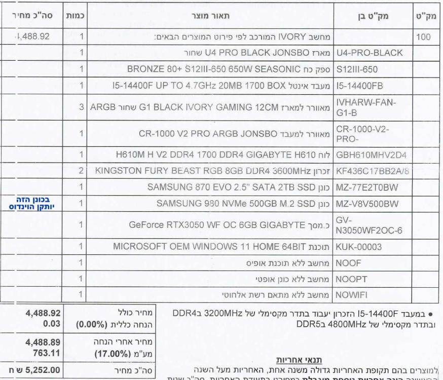

 כבר קיבלתי מפרט מאייבורי (ששם אני רוצה לקנות) מצורף בקובץ.
אפשר לראות במפרט שצירפתי שהמחשב הוא יותר חזק ממה שצריך, זה בסדר כי אני לא רואה לקנות מחשב יותר חלש מזה שיש לי היום ולכן אני לא רוצה מחשב יותר חלש מהמפרט בקובץ שצירפתי.

מפרט ( כצפוי ) לא משהו.

יש שני דברים ( לפחות ) שמפריעים לי במפרט שהוצע:
1. מעבד
אם ישנה עריכת ווידאו באופק - אסור לקנות מעבד ללא כרטיס מסך מובנה.
לכן, מתבקש לקחת מעבד 14400 לפחות ( ללא ה - F בסיומת ).
2. לוח אם -
רצוי מאוד שיהיה עם מערכת אספקת מתח טובה ככל האפשר,
לפחות 8+1+1 .
מה שהוצע לך זה לוח אם מהדור הקודם, רצוי לקחת עם צ'יפסט 760.
3. אם לוקחים מעבד עם כרטיס מסך מובנה, אין צורך בכרטיס מסך שהוצע לך,
שהוא כבר מתחיל להיות חלש לעריכת ווידיאו ומיותר לאופיס.
נערך על-ידי A-10

מאוד יעזור לי אם תעזור לי עם בניית המפרט בעצמו כי יש כמה מעבדים 14400 ללא ה F ואני לא יודע איזה מהם הכי מתאים (היה שם יותר מאחד) ובעניין הלוח האם, גם יש כ"כ הרבה עם צ'יפסט 760 שאני לא יודע איזה מהם לבחור.
ניסיתי לבנות כאן כמיטב יכולתי את המפרט שהדפיסו לי (תתעלם מזה שחסר הדיסק סמסונג 870 ויש רק את ה NVMe) כאן:
https://www.ivory.co.il/computer/intel/build/RFBVSF1HM4W550NG0WJS
אני אשמח מאוד אם תוכל לעשות במפרט בקישור הזה את השינויים שכתבת עם התחליפים שלדעתך נכונים כי אני נורא מסתבך עם זה כבר כמה ימים כי אני לא מבין בחומרה של מחשב בכלל.
פליז 🙏
נערך על-ידי bomsa400
בבקשה -
https://www.ivory.co.il/computer/intel/checkout/1L2727KHQN5TLBTN1HPW
שים לב שהמפרט ללא הכונן 2TB שהחלטת עליו ככונן נוסף.
הוא לא נמצא ( לא מצאתי ) באייבורי.
בניתי ( אם כבר ) מערכת עם לוח אם / זכרונות DDR5  העכשוויים.
