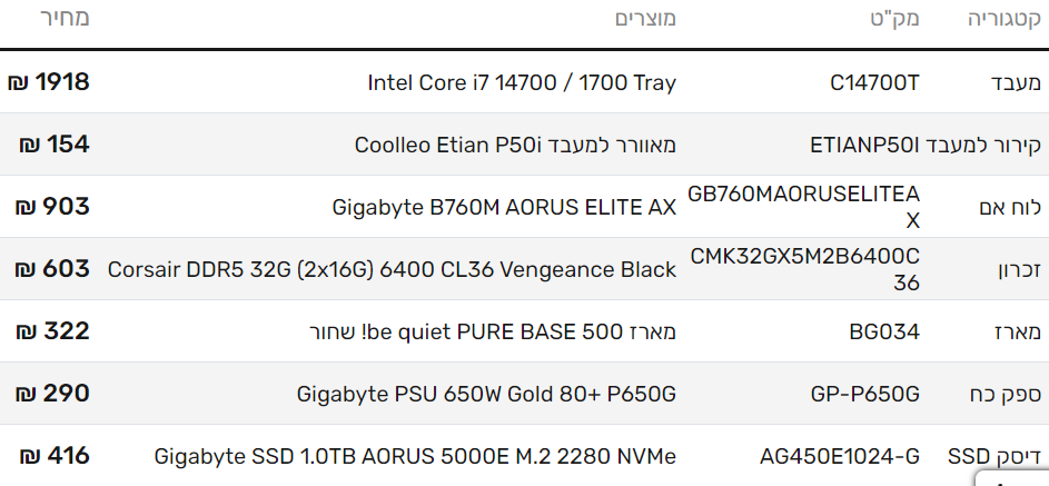

אוקיי, מצטער על ההקפצה.
יש את המפרט הנ"ל שהציע רועי מ-TMS:
https://hwzone.co.il/community/topic/610454-נייח-לפיתוח-תקציב-4-5/
סה"כ נראה טוב, יש לי כמה שאלות:
* האם הספק הזה יספיק לי אם ארצה לקנות יום אחד כרטיס מסך? כי ראיתי למשל שהמליצו על ספק של 750W במקום 650W במפרטים בעלי כרטיס מסך. חשוב להגיד שאני לא הולך לקנות כרטיסי מסך באלפי שקלים בכל מקרה.
* אני לא ממש מכיר את המארז הזה, אבל הוא בדר"כ מוצע פה, מצד אחד נראה סבבה, מצד שני החברה לא ממש מוכרת יחסית למחיר (לפחות אני לא מכיר), מה האלטרנטיבות שיש באותם טווחי מחירים? והאם אפשר למצוא מארז קצת יותר קטן?
* מה דעתכם על רכישה של HDD מאמזון? יש הבדל של בערך 100 שקלים, האם זה שווה את ההפרש מבחינת האחריות?
* אני משוטט באתר ורואה הרבה המלצות מ-TMS, ואני שם לב שיש הרבה מוצרים שנמצאים אצלם ולא נמצאים ב-KSP  או להיפך, וזה כמובן מאוד מקשה על ההשוואה, סתם עניין אותי אם יש סיבה לזה...
שוב תודה! 😃
