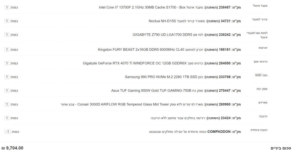

מחשב נייח לגיימינג עד 9K
שלום וברכה לכולם
אני מחפש לקנות מחשב חדש שישמש אותי ב 7 שנים הבאות לפחות.
אני מעדיף מפרט שיבוסס על GFORCE 4070 TI SUPER (לפחות)
אני מעוניין ב SSD של לפחות 1 טרה, עדיפות ל2 טרה
1. מה התקציב המירבי? האם מתאפשרת חריגה במידת הצורך? 9K בלי חריגה גבוהה
2. מה שימושי המחשב ? משחקים, עריכה גרפית קלה
3. האם יש צורך בציוד הקפי בנוסף למחשב (לדוגמא: מקלדת, עכבר, רמקולים ומסך)? לא!
4. עד כמה חשוב שקט פעולת המחשב?  חשוב אבל לא מאוד
5. האם ישנה הגבלה או העדפה לגודלו הפיזי של המחשב ומשקלו, אורות וכו'? אין
6. האם האם יש צורך לכלול מערכת הפעלה/אופיס (אם כן רצוי לציין גרסה מועדפת) ו/או הרכבת מחשב בחנות? כן רשיון לווינדוס חוקי והרכבה
תודה רבה על המפרט.
אפשר לשאול איפה בנית את המפרט?
ksp
אבל זה כיוון, לא מחייב דווקא שם. גם tms סבבה.
מעולה
תודה רבה!
שלום לך, כמה הערות לגבי המפרט שקיבלת, ניתן לחסוך עוד מהסכום הכולל על ידי החלפת הלוח שהוצע לך, לוח זה מתאים למעבד פתוח שיוכל לעבור OC, במידה ולוקחים מעבד F נעול, אין צורך בערכת השבבים Z790.
במידה וכן מתוכנן OC עתידי, הנה שני מפרטים דומים עם מעבד פתוח ומדור 14 חדש יותר/חזק יותר.
שים לב שבמפרט השני של TMS הלוח משודרג יותר ויציע יותר פיצ'רים, בנוסף קירור נוזלי יפה יותר שיחסוך מקום, יהיה יעיל יותר ויפלוט פחות חום לתוך המארז ובמיוחד בקיץ החם בארצנו.
אווו מעולה תודה רבה.
באמת במקומות אחרים הציעו לי מפרטים עם לוח אם אחר. כי אמרו שאני לא עושה OC וכאלה.
