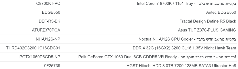

עזרה בהתאמת MVME ללוח שיש לי
מצרף תמונה עם מפרט המחשב שלי.
מעוניין לצרף MVME של 2 טרה
האם זה יתאים לי?: https://www.amazon.com/gp/product/B0BFJWCWXH/ref=sw_img_1?smid=A2XZ7JICGUQ1CX&th=1
אשמח לדעת מה המגבלה של הלוח....אם קיימת בכלל:)
בברכה,
אורי
נערך על-ידי Uri Avitan
ציטוט של Uri Avitan
האם זה יתאים
כן !
ציטוט של A-10
כן !
תודה.
האם יש כונן מהיר יותר שיעבוד לי כמו ה990?
מחפש לרכוש את הכונן הכי מהיר שהלוח יידע להריץ
ציטוט של Uri Avitan
לא.
הלוח שלך מוגבל לבערך 3400 מ"ב, וזה מה שייתן
פחות או יותר הכונן שבקישור.
אם הבנתי נכון, אתה בעניין הצילום.
נכון שיש מקום לשיפור, אבל גם החומרה הנוכחית
על מגבלותיה, בסדר גמור.
אולי בתוכנות מחוץ לאדובי, יהיה כדאי
לשדרג כרטיס מסך ...
ציטוט של A-10
לא.
לשדרג כרטיס מסך ...
אכן כבודו צודק!
המחשב משמש בעיקר לעריכות סטילס בפוטושופ.
כשאני מסתכר על ביצועים אז היחידים שעובדים קשה כשאני עורך זה הSSD והכרטיס מסך.

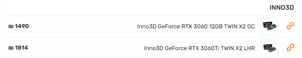

לאיזה כרטיס כדאי לשדרג לטובת פוטושופ?
3060TI או מה?
ציטוט של Uri Avitan
3060TI או מה?
ה - 3060  עם ובלי TI אבל עם 12 ג"ב של VRAM,
כמו שני אלה לדוגמה -
בהחלט יתנו תמורה טובה למחיר.
כי לדוגמה, ה - CAMERA RAW  החדש לא מועיל בטובו
לעבוד ללא כרטיס מסך נפרד וזה יילך ויגבר.
דרך אגב, עוד שבוע צריכים להיות מבצעים בחנויות, אז כדאי לבדוק.
