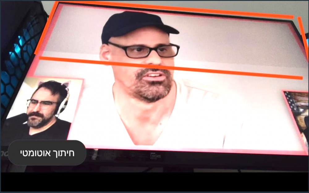

היי יש לי מסך  Lenovo G27q-20 ויש בו בעייה
כל כמה שניות יש לי את הבעייה (מצורפת תמונה) הזו ואני לא יודע למה
ה''פס'' הזה מופיע לשניה על המסך ואז נעלם. זה קורה כל בערך 10-20 שניות
ה''פס'' הזה מופיע רק בשליש העליון של המסך לאורך כל המסך כמו שרואים בתמונה
כשקיבלתי אתהמסך הבעייה הזו הייתה בקושי קורת לרוב אפילו לא קורת ימים שלמים וככל שעבר הזמן כך הבעייה נהפכה להיות נפוצה יותר
אני לא שיניתי משהו בהגדרות או נגעתי בכבלים ראיתי שכל הכבלים לא עקומים או פגועים
המסך חדש קניתי אותו רק לפני כמה חודשים מKSP
המסך הזה הוא מסך חלופי שהביאו לי אותו בגלל בעייה דומה
למסך הקודם שלי לא הייתה בעייה כזו
אני עם 2 מסכים והמסך השני שלי עובד ללא בעיות
יכל להיות שזה בעייה במחשב שלי או שזה בעייה במסך ?
תודה רבה

בשביל לשלול את המחשב תחבר את המסך למחשב נייד ותראה אם זה עדיין מופיע.
במידה ולא תחבר את המסך הנ"ל למחשב שלך בלי המסך השני.
אם עדיין מופיע תנסה לשלול אופציות (אני מניח שמדובר במחשב נייח) תחבר ישירות ללוח ללא כרטיס מסך.
אם אף אחת מהאופציות לא עזרה לך תחזור ל KSP
