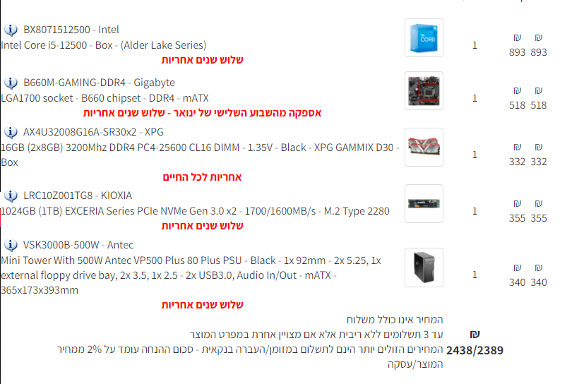

אני חשבתי לבנות את המחשב על מעבד אינטל 12500 - האם כדאי את גרסת הTRAY או גרסת הBOX?
לוח אם 690 או 660 - לא ברור לי כ"כ האם הבדלים ביניהם רלוונטיים ויורגשו עבורי
זכרון DD4 16MB והאם כדאי שתהיה לי האופציה בהמשך לעבור לDD5 ?
1TB דיסק קשיח

הרעיון לבנות מערכת מבוססת 12500 הוא נכון ולוח B660 הוא אכן הכיוון וכדאי לבחור בBOX על מנת לקבל קירור למעבד בלי להשקיע עוד כסף.
DDR5 ממש ממש לא מומלץ כרגע, בטח ובטח לא למחשב לשימוש בסיסי.
הייתי ממליץ לך לקנות מפתחות למוצרי מיקרוסופט באינטרנט בעשירית מהמחיר בחנויות בארץ.
משהו בסגנון הזה יהיה מעל ומעבר לשימושים שלך:

אז אי אפשר מארז קטן וצריך ספק והמחירים של כרטיסי המסך כרגע גם ככה מזעזעים, אם ירצו בעתיד תמיד אפשר להחליף מארז וספק.
