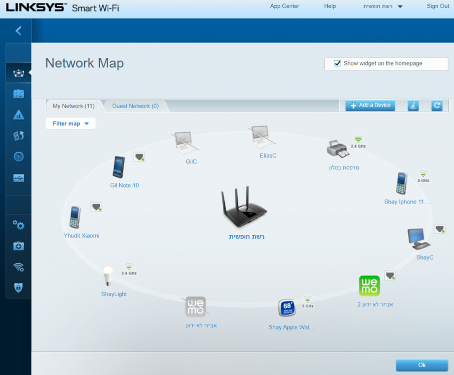

יש לי דברים שמחוברים לרשת שאין לי מושג מה הם או איך הם התחברו
ככה מופיע לי
1. Gil Note בכלל לא נמצא בבית וזה טלפון איך הוא מחובר ועוד דרך כבל רשת
2. Yhudit Xiaomi הטלפון נמצא בבית אבל הוא מחובר בWifi ומוצג לי לי בכבל
3. ועוד 2 דברים שאין לי מושג מה הם. קראתי להם "אביזר לא ידוע בראוטר" 1 מהם מתחבר לפעמים דרך הWifi ומתנתק והשני מחובר קבוע בכבל רשת שלא קיים. בנתיים שמתי להם בקרת הורים שחוסמת את הגישה לאינטרנט.
*לראוטר מחוברים פיזית בכבל רשת רק 2 מחשבים
*הרשת מוגנת בסיסמה, סתם קראתי לה "רשת חופשית" בשביל לעצבן את השכנים
*עם איפוס ושינוי הסיסמה בראוטר חיברתי דבר דבר וככה זיהיתי מה זה מה ונתתי לו שם ואייקון.
אין לי מושג איך להיפטר מהדברים הלא ידועים שמחוברים ואיך שהדברים יוצגו נכון (כבל\Wifi).
נערך על-ידי Shay0600
אז ככה
אני מקווה שאצליח לענות לפחות על חלק מהשאלות שהעלת
ראשית על הישויות שנראות כאילו הן המחוברות ב כבל אבל בעצם מחוברות ב WIFI
ההשערה שלי היא .. שיש לך מגדיל טווח או MESH שמחוברים בכבל והישות הזו מתחברת אליהם ולכן ה נתב רואה את החיבור כמו חיבור בכבל
ה איבזור הלא ידוע מזוהה כ WEMO אלו בדרך כלל (לא אתמיד אבל לרוב ) מוצרי "בית חכם" על בסיס צ'יפ ESP8266 , ESP8255 או ESP32
הצ'יפים האלה נמצאים במגוון רחב של מוצרי "בית חכם" כמו מתגים נורות
על GIL NOTE אין לי הרבה מה להגיד צריך לבדוק מיזה ... איזה כתובת הוא מקבל ומה ה MAC שלו ולנסות לפענח את זה
אם הנתב שלך תומך ב BLACK LIST אפשר להכניס אותו ל BLACK LIST ולראות איפה אין תקשורת
זו תשובה יחסית מהשרוול ... מקווה שהצלחתי לעזור
