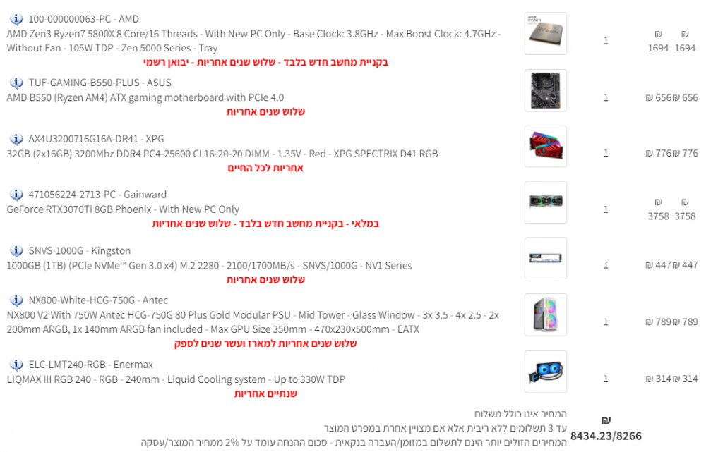

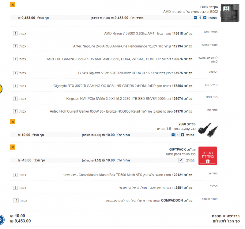

אני לא הולך להרכיב לך מחשב בKSP והנה הסיבה : https://ksp.co.il/web/item/158185
ה3070TI הוא הכרטיס שמתאים לתקציב הזה, אבל הוא עולה קרוב ל1000 שקל יותר בKSP.
הנה מפרט מפלונטר:
והנה בערך אותו מפרט מKSP image.thumb.png.ff05a7995f16a57c3eb2d9d5b4d2e6dd.png
נערך על-ידי Moon-Mage
תודה על המפרטים, אני כנראה אלך על המפרט השני שנתתה לי אבל יש לי מספר שאלות.
1. האם אני אוכל לשדרג למסך ברזלוציית 4K בעתיד ולהשתמש במפרט השני? האם יש שם את כל החיבורים בלוח אם?
2. אני מעדיף לקחת קירור אוויר על פני קירור נוזלי למעבד, אפשר המלצה על קירור אוויר איכותי?
3. האם ספק כוח של 850w יספיק לי? ומה משמעות ה- bronze?
4. אני רוצה ללכת על ssd של samsung הדגם הזה - samsung 970 pro m.2 1tb האם זה שווה לי? והם זה מתאים ללוח אם הזה?
1. אין שום קשר בין 4K ללוח אם.
2.noctua d-15
3.כן, בגדול הbronze\gold\platinum אלו נתונים של יעילות ולא ראיתי שבKSP מוכרים את הדגם שהוא ברונז במחיר יותר גבוה מהשאר שמוכרים את הגולד במחיר הזה.
4. שווה? לא, אתה משלם על השם סתם מלא כסף, כמובן שזה מתאים.
לא ברור לי למה אתה רוצה לתרום לKSP מעל 1000 שקל, אבל שיבושם לך.
אז רק כדי לוודא אני אוכל לשחק ב4k במפרט הזה? ולגבי ה ssd פשוט חשבתי שסמסונג חברה יותר טובה מקינגסטון, אז אתה אומר שאין הבדל בין ה-ssd של קינגסטון לssd של סאמסונג?
ציטוט של מיכאל9375
אז רק כדי לוודא אני אוכל לשחק ב4k במפרט הזה? ולגבי ה SSD פשוט חשבתי שסמסונג חברה יותר טובה מקינגסטון, אז אתה אומר שאין הבדל בין ה-SSD של קינגסטון לssd של סאמסונג?
תוכל, גם אם היא טובה יותר, היא לא שווה 50% יותר.
שום אדם סביר לא יכול להרגיש את ההבדל בין NVME SSD שונים.
