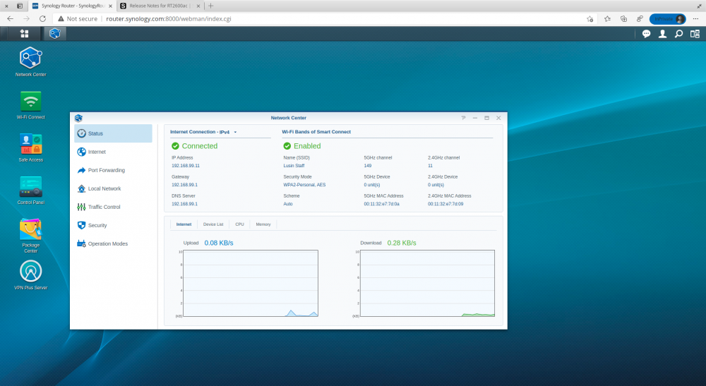

אז כבר בהתחלה כאשר מוציאים את המכשירים מהקופסה רואים ומרגישים שמדובר במכשירים איכותיים שאולי אפשר להתווכח על העיצוב שלהם אבל בטח על איכותם הפיזית (build quality). רואים כבר מההתחלה שמדובר על מוצר פרימיום.

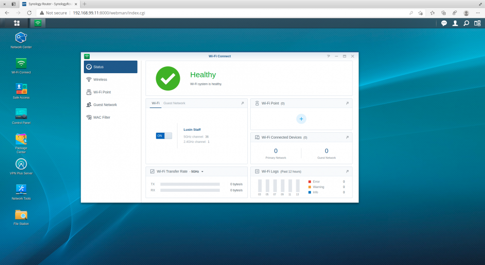

כאשר סוקרים את התכונות הפיזיות של המכשיר מבחינת מעבד, זיכרון, רכיב אלחוטי המאפשר MU-MIMO ביחד עם רכיבי התוכנה שלו המאפשרים שליטה על כמעט כל דבר, רכיבי הגנה וממשק סינון אתרים מבינים שיש פה מכשיר שמכוון גבוה וגם מספק את הסחורה. ואכן מהווה פיתרון מקיף לחלוטין. בדירת 5 החדרים שלי, הראוטר סיפק בקלות קליטה בכל הבית ואפילו במרפסת וגם במסדרון. את הממ"ד הוא גם הצליח לחדור אבל במידה מועטה. דרך אגב, למי שכבר יש בבית חיבור אינטרנט על גבי סיבים – המכשיר הזה "אוכל" חיבור עד 1 ג'יגה בלי להזיע! למי שמעוניין גם ביחידת ה MESH לצורך הרחבת הכיסוי, החיבור של היחידה אל הראוטר הראשי מתבצעת ב 3 קליקים בלבד ובקלי קלות.
כשזה מגיע לנוחות ופשטות השימוש אנחנו נכנסים למחוזות שבהם חברת סינולוג'י מקדימה בשנות אור את מתחרותיה. כמו גם במוצרי ה NAS של החברה, גם כאן, הממשק הוא לא פחות מיצירת מופת. מעבר לעובדה שהוא נראה טוב, הוא פחות ממשק אלא יותר מערכת הפעלה. יש בו ממש מערכת הפעלה עם חלונות שאפשר להזיז, למזער, להגדיל, לעשות ממש מולטי טאסקינג. ממש כך. הממשק כל כך נוח ואינטואיטיבי שהוא מהווה שובר שיוויון לדעתי מול כל מוצר אחר בדרך שבה הוא מאפשר גם פשטות שימוש למשתמשים פחות טכניים ובמקביל, למשתמשים היותר טכניים, הוא גם מאפשר לבצע המון דברים סופר מתקדמים שלא קיימים בהרבה ראוטרים בשוק והכל בקלות ובלי לשבור את הראש. אם הייתי צריך לבחור דבר אחד שממש יוצר דופן במכשיר הזה לעומת מכשירים אחרים זה הממשק או יותר נכון, מערכת ההפעלה.

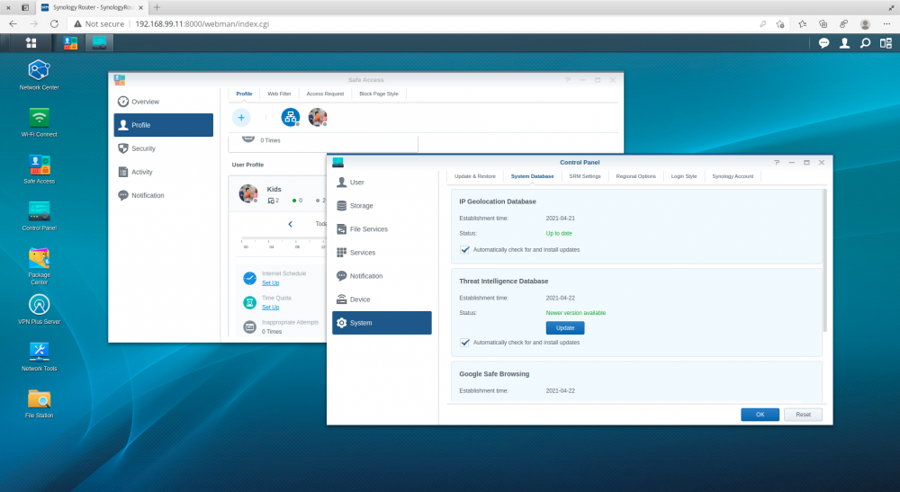

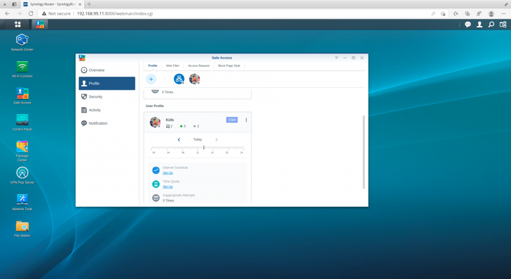

מבחינת אבטחת מידע, מעבר לעובדה שראוטרים רבים בשוק בכלל לא מספקים כלי אבטחת מידע \ הגנה בכלל, במכשיר הזה של חברת סינולוג'י יש המון כלים ודרכים שבהם אפשר להפוך את הרשת שלנו להרבה יותר מאובטחת. יש לנו פה IPS \ IDS, יש לנו סינון אתרים זדוניים ובנוסף, וזה משהו שאני כאבא לילדים נשבתי בקסמי המכשיר הזה זה היכולת להגביל ולסנן את האינטרנט עבור משתמשים על פי פרופילים שונים. למשל, אפשר ליצור פרופיל ברמת רשת שבה כל המכשירים והמשתמשים לא יוכלו לגשת לאתרים מסוג מסויים אבל אפשר גם לקחת את זה צעד קדימה. ניתן ליצור פרופיל עבור כל משתמש, לשייך אל הפרופיל את המכשירים השייכים לאותו משתמש ואז להחיל על הפרופיל הזה וכל המשכירים המשויכים לו סינון אתרים מסויים ולפרופיל אחר סינון אתרים אחר. כך למשל תוכלו לסנן עבור הילדים שלכם אתרי סמים, אלימות וכו וגם לייצר לו"ז מתי בכלל מותר להם להתחבר לאינטרנט ובמקביל ליצר עבור המבוגרים סינון הרבה יותר מתירני. פשוט חוייה!
