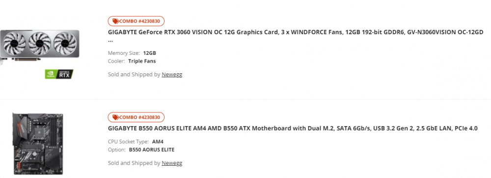

קניתי 3060 ולוח אם , צריך להרכיב את שאר המפרט
היי ,
הזמנתי מNEWEGG קומבו -
אשמח לעזרה בהרכבת שאר המפרט , (כמו כן אם הלוח אם לא מתאים אני אמכור אותו ואקנה אחד אחר)
בערך 4000-5000 , אפשר פחות
משחקים
יש לי מסך 1080P אני אקנה מסך 144h חדש בהמשך
לא משנה בכלל , יותר חשוב שלא יתחמם
לא צריך אורות , עדיף מארז גדול שיהיה תנועת אוויר טובה
לא
לא
עכשיו
האם אפשר לזמין את המחשב ולתת להם את הלוח אם להרכיב למרות שהוזמן בנפרד?
מעבד 5600X קירור הhyper 212 של קולרמסטר הוא סבבה ולא יקר במיוחד.
זיכרון 3200 2X8 לא באמת משנה איזה
ספק 750 גולד כלשהו(האנטק HCG טוב, אבל כל ספק מחברה מוכרת יעבוד מצוין)
מארז אני ממליץ על הnx800 של אנטק
איחסון 1TB NVME SSD כלשהו(בשימושים רגילים אי אפשר להרגיש בהבדלים בין דגמים שונים)
וזהו בגדול, תתחדש.
