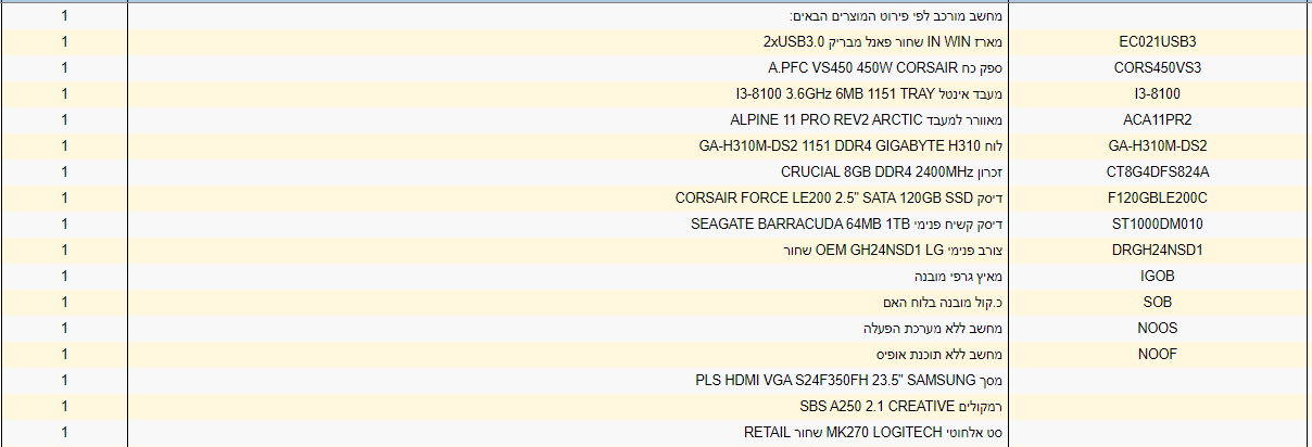

12. הערות נוספות, פירוט מורחב ושונות: כן. אני רוצה שתהיה לי אפשרות לחבר 2 מסכים הן למחשב הזה והן למחשב בתמונה למטה. מסך אחד יהיה המסך של המחשב שאני והמסך השני במפרט למטה.

קטגוריה מוצרים כמות מחיר
מעבדים Intel Core i5 10400 / 1200 Tray 1 ₪ 752
קירור למעבדים Arctic Alpine 11 Pro Rev 2 1 ₪ 47
לוחות אם Gigabyte B460M DS3H 1 ₪ 383
זכרונות DDR4 8G / 3000 CL16 XPG GAMMIX D10 A-DATA 2 ₪ 293
מארזים IPPON Case BULLET 3x120mm FAN 450W PFC 1 ₪ 245
דיסקים SSD Addlink SSD 512GB S68 M.2 2280 NVMe 1 ₪ 300
עכברים ומקלדות סט מקלדת ועכבר אלחוטי Logitech MK270 1 ₪ 128
סה"כ ₪ 2147
זה כנראה יספיק לך, אני לא מכיר דרך לחבר כונן NVME בצורה חיצונית ולשמור על רוחב הפס שלו, מצורף במפרט כונן NVME, אבל אם תרצה עוד תצטרך לקנות כרטיס הרחבה.
המפרט מגיע עם כרטיס מסך מובנה במעבד, אתה יכול במקום זה לקחת את ה10400F ואת ה1650 וזה עדיין נכנס בתקציב שלך.
