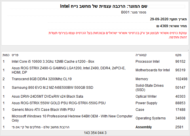

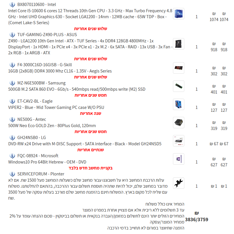

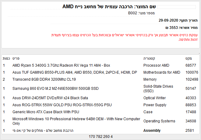

בגלל הבעיות באתר, לא יכולתי לראות את התגובה שלך, אז בינתיים הרכבתי כמה מפרטים, אשמח לשמוע חוות דעת עליהם:
1: ksp.co.il/t/8HOn3m
2: AMD - ksp.co.il/t/zEN28u
3: דומה ל-1 רק בפלונטר:
https://www.plonter.co.il/create_priceoffer_url.tmpl?command=showcart&cart=1601417035549438368&lang=heb&db=^catalog.txt
לאחר שעיינתי קצת במפרטים אלה הדברים שאני סגור עליהם:
1. SSD, רק 860 EVO חצי טרה. זה כונן שהוכיח את האמינות שלו במשך שנים.
2. ספק 80PLUS GOLD.
