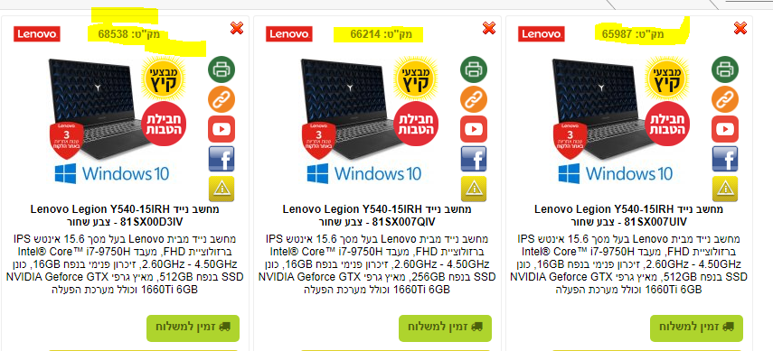

האם יש מחשב נייד בתקציב הנ"ל שיכול לספק את הצרכים בצורה טובה?
כן.
לדוגמה -
תקליד את המק"ט באתר KSP.
נערך על-ידי napoleon45
