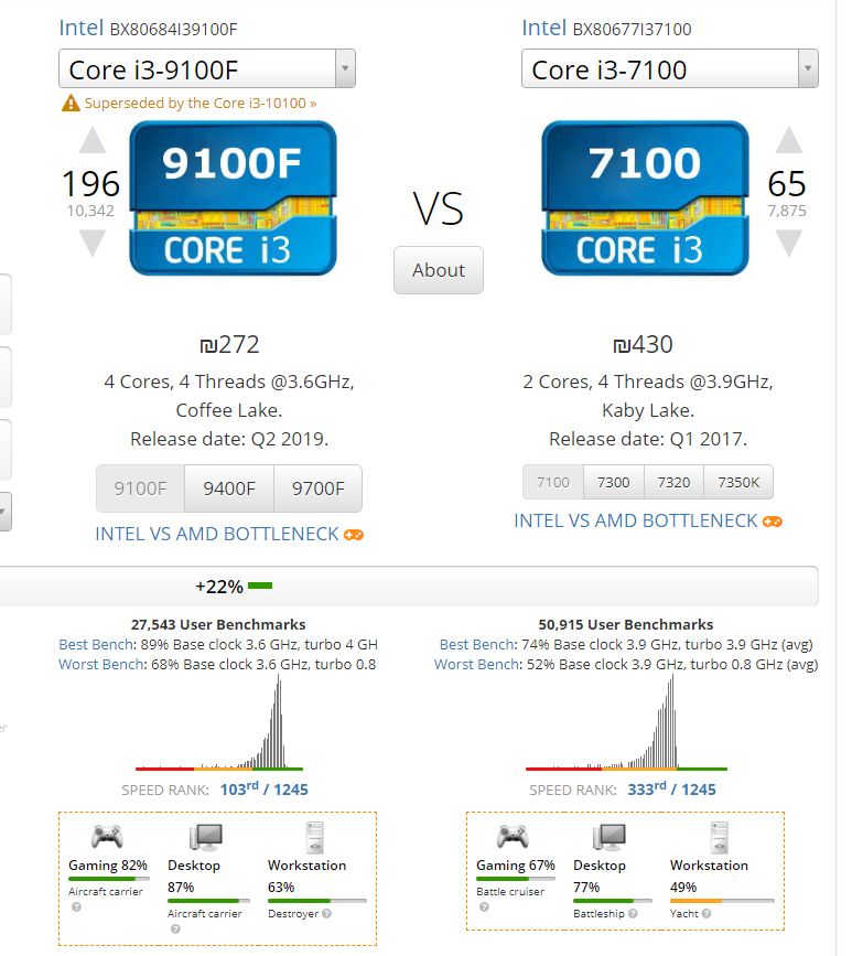

שווה ? שיפור 22% בביצועים לא ענק .

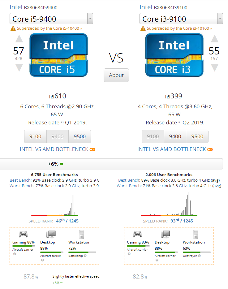

חחחחחחח ההבדל בין איי 3 9100 ל איי 5 9400 זה 6% ?

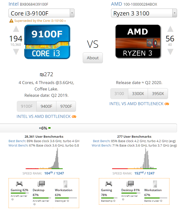

3100 ? ה 9100F חזק ממנו ב 6%
אין מדע מדוייק במעבדים בחלק מהמשחקים ה 3100 נותן יותר פרמים ובחלק מהמשחקים ה 9100 מנצח לשניהם יש 4 ליבות , המשחקים משתמשים בליבות הוירטואליות ? HT ? בזה יש ל AMD יתרון .
נערך על-ידי iveco
בבמבחן הביצועים של GEEKBENCH הוא חזק ממנו ב 20-30 אחוז

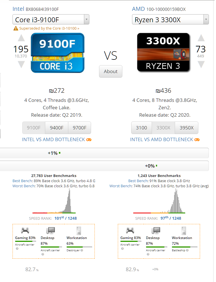

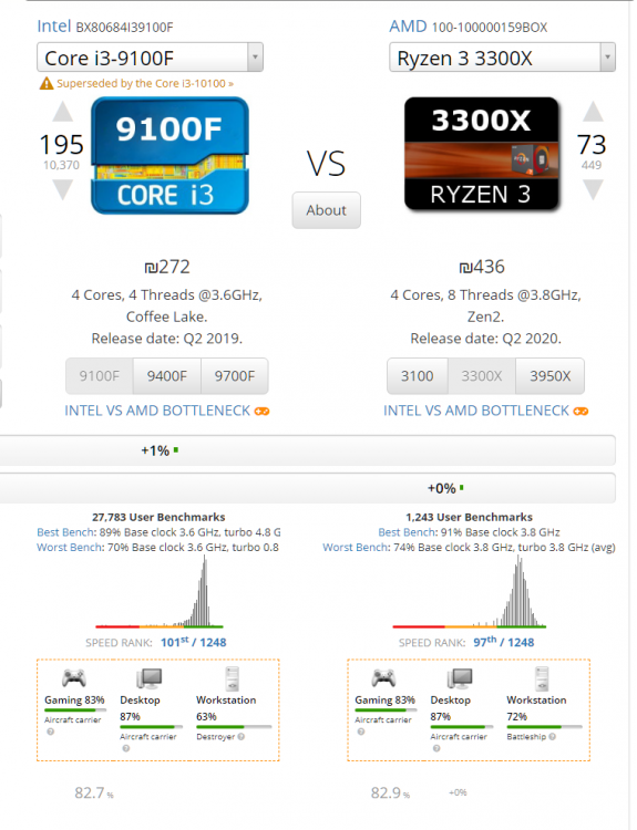

3300X לוקח
במשחקים לא בדקתי אבל נראה לי ש 3300X לא פחות חזק ממנו
