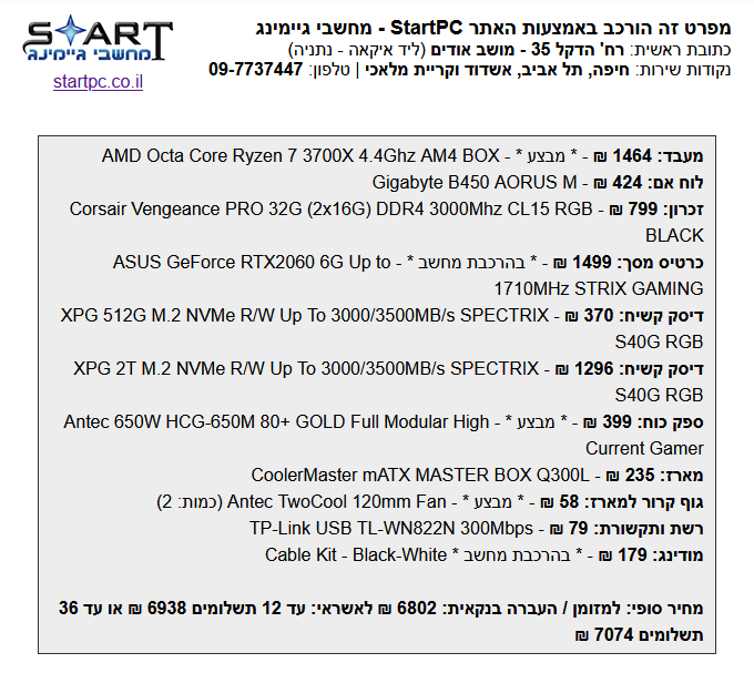

פורסם 2020 בינואר 306 שנים אשמח לסיוע בהכנסת כרטיס מסך מתאים ודעתם על המפרט. מפרט זה הורכב ב - www.startpc.co.il - סטארט מחשבים אודים | חיפה | תל-אביב | אשדוד מעבד: 1464 ₪ - * מבצע * - AMD Octa Core Ryzen 7 3700X 4.4Ghz AM4 BOX לוח אם: 424 ₪ - Gigabyte B450 AORUS M זכרון: 799 ₪ - Corsair Vengeance PRO 32G (2x16G) DDR4 3000Mhz CL15 RGB BLACK כרטיס מסך: 1499 ₪ - * בהרכבת מחשב * - ASUS GeForce RTX2060 6G Up to 1710MHz STRIX GAMING דיסק קשיח: 370 ₪ - XPG 512G M.2 NVMe R/W Up To 3000/3500MB/s SPECTRIX S40G RGB דיסק קשיח: 1296 ₪ - XPG 2T M.2 NVMe R/W Up To 3000/3500MB/s SPECTRIX S40G RGB ספק כוח: 399 ₪ - * מבצע * - Antec 650W HCG-650M 80+ GOLD Full Modular High Current Gamer מארז: 235 ₪ - CoolerMaster mATX MASTER BOX Q300L גוף קרור למארז: 58 ₪ - * מבצע * - Antec TwoCool 120mm Fan (כמות: 2) רשת ותקשורת: 79 ₪ - TP-Link USB TL-WN822N 300Mbps מודינג: 179 ₪ - * בהרכבת מחשב * Cable Kit - Black-White מחיר סופי: 6802 ₪ למזומן 6938 ₪ לאשראי עד 12 תשלומים 7074 ₪ לאשראי עד 36 תשלומים https://www.plonter.co.il/priceoffer_shoppingcart.tmpl?PriceOffer=176559 נערך 2020 בינואר 306 שנים על-ידי nan

פורסם 2020 בינואר 306 שנים ולמה לא לקחת את הכונן הזה במקום מה שלקחת ? https://www.plonter.co.il/detail.tmpl?sku=AGAMMIXS11P-1TT-C
פורסם 2020 בינואר 306 שנים מחבר ציטוט של napoleon45 פרמייר - כן או לא ? ורזולוציית ווידיאו, בבקשה. פרימייר לא כרגע 1080P בנוגע לכונן, אני פתוח להצעות, זה לא חקוק באבן אני רואה שמה שהצעת יותר טוב ממה ששמתי מה דעתך על השאר? אני צריך את כמות הRAM הזאת השאלה היא אם זה מסתדר עם שאר הרכיבים אני יודע שהמארז קטן וזה קצת מפריע בAIRFLOW, מקווה שהמאווררים ששמתי בסדר נערך 2020 בינואר 306 שנים על-ידי nan
פורסם 2020 בינואר 306 שנים לא הבנתי מה השתנה מהדיון שקישרת אליו ..... etal נתן לך שרות מא' עד ת'. ואם לא פרמייר, באיז תוכנה אתה משתמש ?
פורסם 2020 בינואר 306 שנים מחבר ציטוט של napoleon45 לא הבנתי מה השתנה מהדיון שקישרת אליו ..... etal נתן לך שרות מא' עד ת'. ואם לא פרמייר, באיז תוכנה אתה משתמש ? Etal עזר מאוד, ואני מודה לו. לא השתנה דבר מלבד זה שאני צריך עזרה לבחור כרטיס מסך ולבדוק האם המפרט עדכני ושזה לא אוברקיל 64gb, אם כן אז אני אוריד ל32 כי אין לי יכולת לעלות במחיר משתמש באפטר אפקטס, אילוסטרייטור ופוטושופ
פורסם 2020 בינואר 306 שנים ציטוט של nan Etal עזר מאוד, ואני מודה לו. לא השתנה דבר מלבד זה שאני צריך עזרה לבחור כרטיס מסך ולבדוק האם המפרט עדכני ושזה לא אוברקיל 64gb, אם כן אז אני אוריד ל32 כי אין לי יכולת לעלות במחיר משתמש באפטר אפקטס, אילוסטרייטור ופוטושופ או קיי לא יודע מה עם etal , אבל אני אישית, לא חסיד גדול של מארזי מיני למיניהם. השאלה שלי אליך, האם אתה נעול על כל הקומפקטיות הזו גם עכשיו ?
פורסם 2020 בינואר 306 שנים מחבר ציטוט של napoleon45 או קיי לא יודע מה עם etal , אבל אני אישית, לא חסיד גדול של מארזי מיני למיניהם. השאלה שלי אליך, האם אתה נעול על כל הקומפקטיות הזו גם עכשיו ? כן, אני רוצה להניח אותו על השולחן בלי שיראה כמו בלוק
פורסם 2020 בינואר 306 שנים מחבר ציטוט של napoleon45 או קיי. אז אעיף מבט על המפרט לליטושים כאלה ואחרים, אם יהיו. תודה רבה, אחכה לתגובה ממך
פורסם 2020 בינואר 306 שנים או קיי אז הנה החלטת השופטים ( או נכון יותר, השופט ) - אין לי אלא לאמץ את המפרט של @etal בדיון הקודם. מאותם נימוקים שהוא נתן למפרט שבנה. והיה ותראה שיש צורך ביותר מ - 32 גיגה זיכרון ( בעיקר בגלל ה - VM ), תוכל להוסיף לאחר מכן. לתוכנות כולל האפטר אין צורך ביותר. השינויים שנעשו במפרט בדיון הזה, כמו כונן שהחלפת ( הוא לא מתאים ללוח, מצריך לוחות X570 ) וגם הזיכרון, לא ממש יש בהם צורך / תועלת. אז שורה תחתונה - המפרט מהדיון הקודם. בהצלחה !
פורסם 2020 בינואר 306 שנים מחבר ציטוט של napoleon45 או קיי אז הנה החלטת השופטים ( או נכון יותר, השופט ) - אין לי אלא לאמץ את המפרט של @etal בדיון הקודם. מאותם נימוקים שהוא נתן למפרט שבנה. והיה ותראה שיש צורך ביותר מ - 32 גיגה זיכרון ( בעיקר בגלל ה - VM ), תוכל להוסיף לאחר מכן. לתוכנות כולל האפטר אין צורך ביותר. השינויים שנעשו במפרט בדיון הזה, כמו כונן שהחלפת ( הוא לא מתאים ללוח, מצריך לוחות X570 ) וגם הזיכרון, לא ממש יש בהם צורך / תועלת. אז שורה תחתונה - המפרט מהדיון הקודם. בהצלחה ! אני אשמח אם תעיף מבט פעם אחרונה חביבה טרם הרכישה: מקווה שלא שכחתי כלום, שמתי בפנים את הכרטיס מסך שetal המליץ בזמנו הצעת מחיר למערכת מחשב - www.plonter.co.il - המקום לאנשים שאוהבים מחשבים [table] [tr][td][/td] [td]מעבדים - AMD Socket - AM4 100-100000071BOX-PC - AMD AMD Ryzen7 3700X Gen3 8 Core/16 Threads - Base Clock: 3.6GHz - Max Boost Clock: 4.4GHz - With New PC Only - With Wraith Prism with RGB LED - 65W TDP - Box... במלאי - שלוש שנים אחריות[/td] [td]כמות: 1 ₪965/946[/td] [/tr] [tr][td][/td] [td]לוחות אם - AMD Socket AM4 B450-AORUS-M - Gigabyte AM4 - B450 - 4x DDR4 - DVI - HDMI - PCIe x16 - PCIex4 - PCIe x1 - M.2 - 6x SATA - RAID - CrossFire - 2x USB 3.1 Gen 2 Type-A - 2x USB 3.1 Gen 1 - 6x USB 2.0 - 4x USB 3.1 Gen 1 - 2x fan - mATX... שלוש שנים אחריות[/td] [td]כמות: 1 ₪431/422[/td] [/tr] [tr][td][/td] [td]זכרונות - DDR4 - לנייח CMK32GX4M2D3000C16 - Corsair 32GB (2x16GB) DDR4 3000MHz CL16 - Black - Vengeance® LPX Series... אחריות: שלוש שנים בארץ לכל החיים מול היצרן[/td] [td]כמות: 1 ₪736/721[/td] [/tr] [tr][td][/td] [td]כרטיסי מסך - NVIDIA PCIe GV-N166SIXOC-6GD - Gigabyte GeForce GTX1660 SUPER™ MINI ITX OC 6GB GDDR6 - Single Fan... שלוש שנים אחריות[/td] [td]כמות: 1 ₪1212/1188[/td] [/tr] [tr][td][/td] [td]דיסקים קשיחים ו SSD - SSD - SATA ASU800SS-1TT-C - ADATA 1024GB (1TB) SSD - SATA3 6GB/s - 3D NAND TLC - 560 MB/s sequential read spead - 520 MB/s seqential write speed - SU800 Series... שלוש שנים אחריות[/td] [td]כמות: 1 ₪594/582[/td] [/tr] [tr][td][/td] [td]דיסקים קשיחים ו SSD - SSD - SATA ASU800SS-512GT-C - ADATA 512GB SSD - SATA3 6GB/s - 3D NAND TLC - 560 MB/s sequential read spead - 520 MB/s seqential write speed - SU800 Series... שלוש שנים אחריות[/td] [td]כמות: 1 ₪345/338[/td] [/tr] [tr][td][/td] [td]מארזי מחשב - mATX מארז MCB-Q300L-KANN-S00 - Coolermaster MasterBox Q300L - NPS MODULAR I/O PANEL edge to edge side window front supports up to two 140mm fans and up to a 240mm radiator Max GPU: 360mm Max CPU cooler: 159mm 1x120mm rear fan included... שנתיים אחריות[/td] [td]כמות: 1 ₪221/217[/td] [/tr] [tr][td][/td] [td]ספקי כח - ATX NE650M - Antec 650W Neo Eco Modular - 80Plus Bronze... חמש שנים אחריות[/td] [td]כמות: 1 ₪308/302[/td] [/tr] [tr][td][/td] [td]תקשורת אל חוטית - USB to WiFi Archer-T4U - TP-LINK AC1300 Wireless Dual Band USB Adapter... שלוש שנים אחריות[/td] [td]כמות: 1 ₪149/146[/td] [/tr] [tr][td][/td] [td]פתרונות קרור - מאווררים למארזים PM-140-ARGB - Antec Prizm 140mm ARGB - PWM Fan... שנתיים אחריות[/td] [td]כמות: 2 ₪59/58[/td] [/tr] [/table] 5079.00 / 4977 ₪ עד 12 תשלומים ללא ריבית. המחירים הזולים יותר הינם לתשלום במזומן/העברה בנקאית או תשלום בביטקוין - סכום ההנחה עומד על 2% ממחיר המוצר/עסקה הזמנה שתיווצר בפורום לא תחוייב בדמי הרכבה קישור להצעת המחיר https://www.plonter.co.il/priceoffer_shoppingcart.tmpl?PriceOffer=176562 נערך 2020 בינואר 306 שנים על-ידי nan
פורסם 2020 בינואר 306 שנים אני לא מבין למה אתה "ממציא" מפרטים. קיבלת מפרט. למה לחפש "חידושים והמצאות" ? למה לקחת שני כונני NVME ? הראשון יעבוד במהירות שלו, השני בחצי ממנה. ולא ראיתי שהומלץ לך 2060. להיפך, נאמר שאין צורך באפטר לקחת כרטיס חזק כי זה לא מוצדק.
