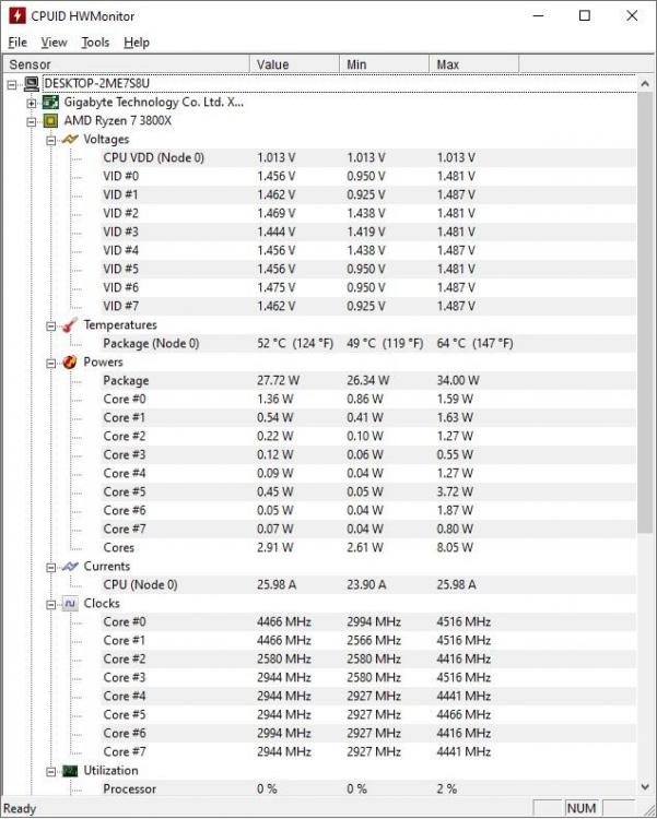

נסה למודד גם עם HWMONITOR
ובביוס זה פחות רלוונטי כי זה הטמפ של הרכיבים במצב הזה (שזה סוג קטן של מאמץ), אתה רוצה לבדוק טמפ בעבודה שוטפת.
בדקתי בHWMONITOR
מה אתם אומרים איך המעלות , זה בסדר ?
במעבד הכל בסדר

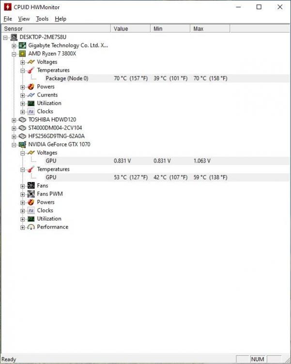

צריך לבדוק תחת מאמץ ולא במנוחה
הפעלתי משחק far cry 5 , זה הטמפרטורות בזמן המשחק
אז אני מניח ש70 זה סבבה
לקירור סטוק זה בסדר גמור
משחק זה לא באמת מאמץ מלא, על כל מקרה אם אתה רוצה אתה יכול להפעיל בדיקת מאמת עם OCCT ולראות מה המקסימום.
כמובן שהרצת כבר משחקים אז אתה כבר תראה תהבדלים.
