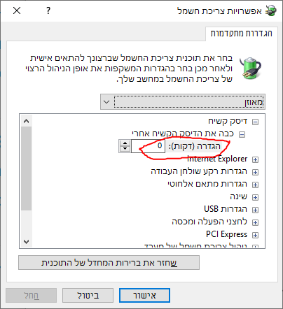

לך להגדרות צריכת חשמל ותשים 0 דקות לכיבוי דיסק הקשיח.
זה יכול לסדר לך את התקיעות בוורד.
