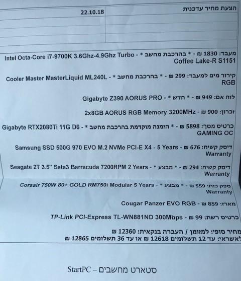

מה דעתכם על המפרט? (12K לגיימינג)
שלום לכולם,
המסך שברשותי הוא PG279Q (מסך 2K עם 165 הרץ)
אני מעוניים לרכוש מחשב גיימינג חזק עד תקציב של 12 פלוס מינוס,
חשוב לי גם שיהיה יפה ויזואלית.
קבלתי את הצעת המחיר הזו, מה דעתכם עליה?
אני די סגור על המעבד/כרטיס המסך/כונן ה-SSD
כל השאר עדיין טיפה מתלבט.
מה דעתכם על המפרט?
האם הקירור מספיק טוב לאוברקלוק אוטמטי סביר?
לא הולך להשתגע עם זה.

כן חשבתי שהוא עוד לא קנה פשוט
האמת שאני די מבסוט על המפרט,
רק הבנתי שהקרור מים חלש מידי וצריך לשדרג אותו.
על איזה קרור עם RGB אתם ממליצים?
אולי הייתי מחליף אץ הכרטיס רשת, לטובת העתיד...
לאחד עם 1gb...
העתיד לא כזה רחוק עם הסיבים האופטיים
יש גרסה של לוח האם הזה עם WIFI מובנה, תבדוק אם היא זמינה, בכל מקרה הייתי ממליץ על כרטיס רשת AC מודרני יותר.
ציטוט של etal
איך נקראת הגרסה עם ה-WIFI ?
Z390 AORUS PRO WIFI
