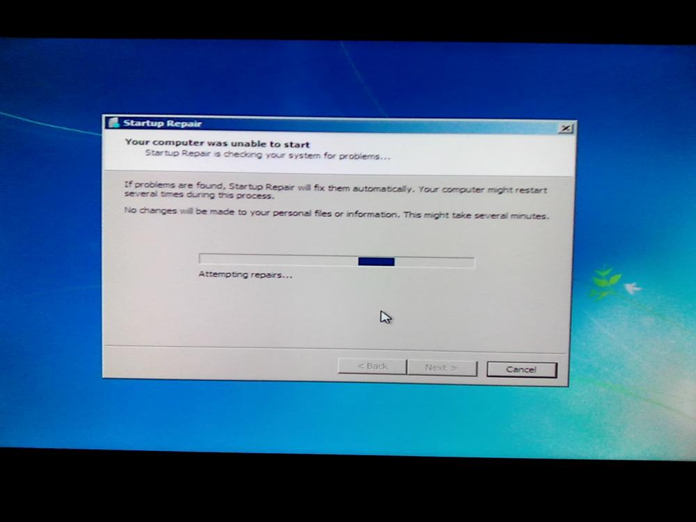

עשיתי איפוס ביוס ואז עלה לי הסיסטם ריפייר, שתאחר חצי שעה פשוט הפעיל את המחשב מחדש...וכלום.
המחשב עולה, אין תשדורת למסך (ייתכן?).
