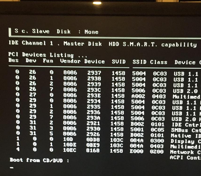

יש לי מחשב נייח עם win7, כשניגשתי למחשב, במקום לראות לי את הדסק טופ , הופיע מסך שמראה שהמערכת מעלה את עצמה, אבל היא תקועה ולא מגיבה לכלום.59aa7c5e0d964_IMG_5330cut.thumb.jpg.0324350901d45b5c9841fb1a3a863eb1.jpg

ניסיתי לעשות מספר נסיונות להכינס לסייפ מוד, אבל המחשב לא מגיע לכך, הוא כל הזמן תקוע boot from cd/dvd
כך שאני לא מצליחה בכלל לבדוק אם מקור הבעיה הוא אכן מערכת ההפעלה. יש לך רעיונות נוספים?
