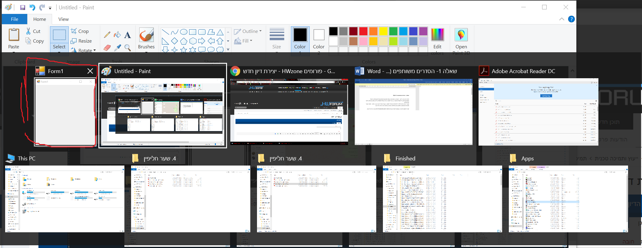

אשמח להבין מה התוכנה הזו שמופיעה לי רק אחרי אתחול.
Form 1
מצ"ב צילום מסך של העברה בין חלונות (ALT+TAB)
אם אני סוגר אותה, זה לא חוזר עד האתחול הבא.
לחיצה עליה לא מוביל לשום פעולה.

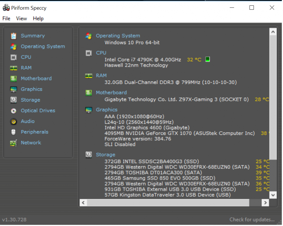

מפרט בתמונה השנייה.

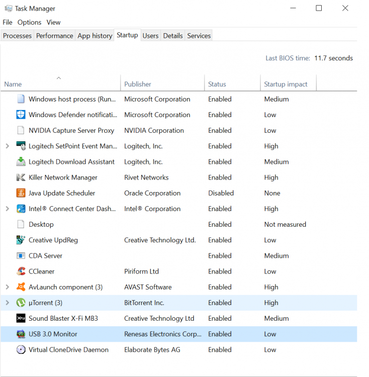

תבדוק מה עולה לך יחד עם המחשב, start->run -> msconfig ולך לעמודת ה-startup (אם אתה בחלונות 10 זה יעביר אותך לעמודת startup ב-task manager).
שם ברגע שתזהה אותה תוכל ללחוץ עליה עם כפתור ימני ולראות איפה המקור שלה - ומשם להבין מה היא.
עברתי על רוב הדברים הלא מוכרים.
סגרתי את הTAB כדי לראות מה מחזיר אותו..
אף אחד.
אני חושד בזה שנקרא שם "Desktop" בלי שום אייקון.
בכל מקרה אם אתה לא מזהה אותו ישר אז אתה יכול לזהות אותו ע"י זה שכשהוא פתוח פשוט תחפש אותו ב-Processes. אם אתה עדיין לא מזהה אז תסגור את מה שמופיע שם אחד אחד עד שתראה מי הורג אותו.
נמצא..
cloud station של גיגהבייט.
