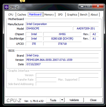

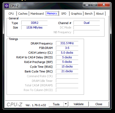

מסתבר שבמחשב שלי יש 1.5 זכרון RAM מסוג DDR2.
בדקתי באתר של אינטל, יצרנית לוח האם, ואם אני מבין נכון אז יש 2 כניסות זכרון, במהירות של 667 MHZ מקסימום.
http://www.intel.com/content/www/us/en/support/boards-and-kits/desktop-boards/000006823.html
צירפתי את פירוט לוח האם והזכרון הקיים, והשאלה שלי היא איזה כרטיס זכרון אני צריך לקנות כדי להגדיל את סך הזכרון לפחות ל 3 GB?

לפי המפרט (שלא 100% מעיד) יש לך תמיכה רק עד 2GB סה"כ, שאומר שכנראה יש לך כרטיס של חצי GB שתוכל להחליף ב-1GB.
