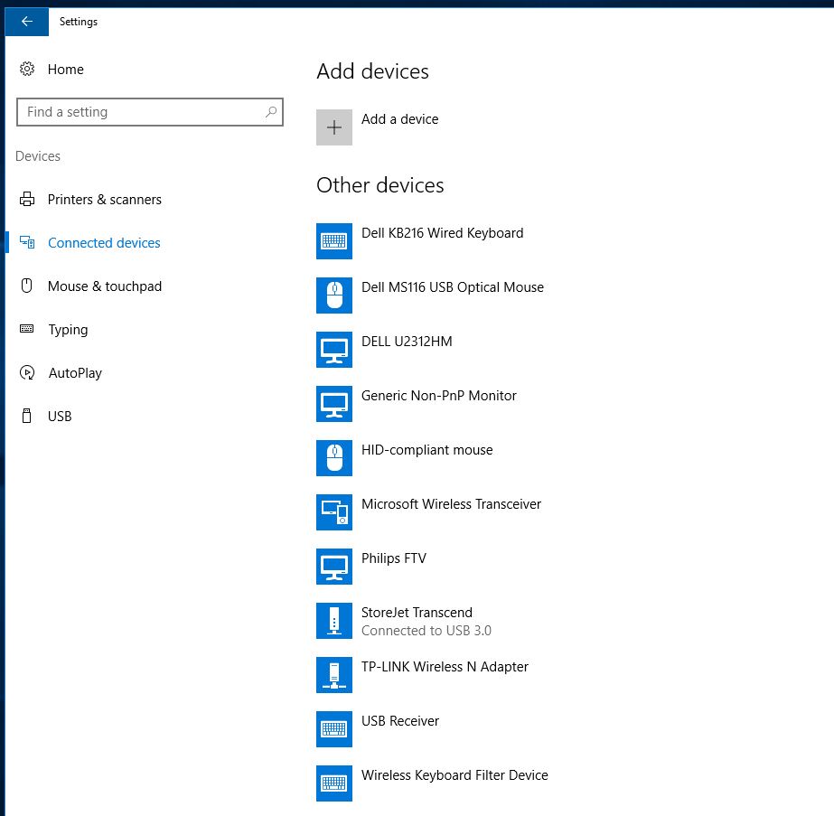

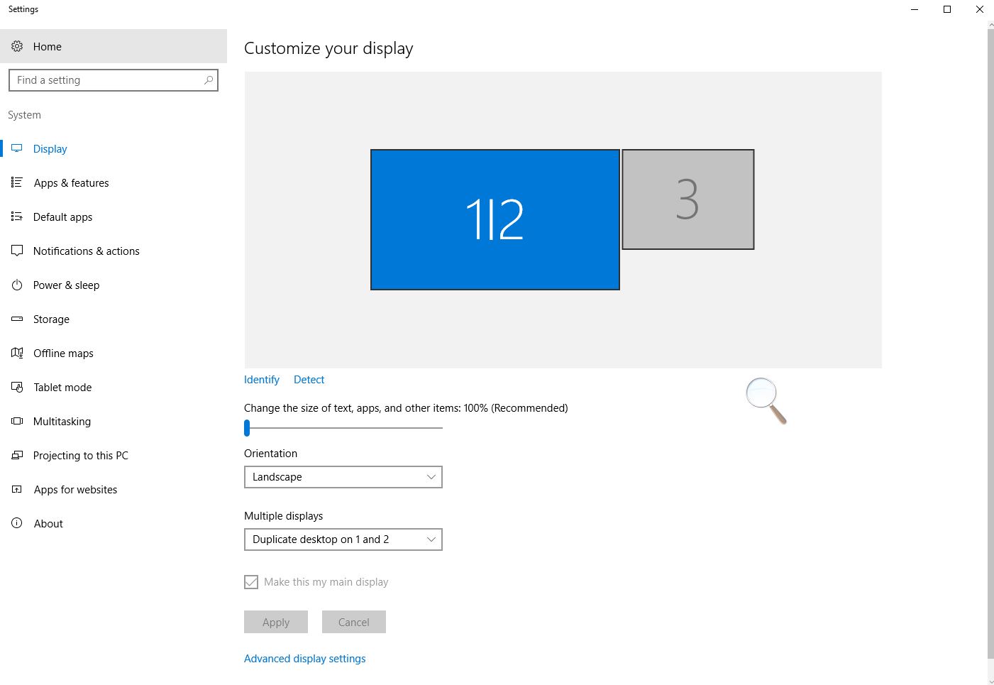

אני רוצה לעשות מירורינג של מסך המחשב לטלויזיה אבל המחשב לא מזהה את הטלויזיה
ראיתי סרטוני הדרכה לחיבור דרך ה-   settings -----> add devices והמחשב לא מזהה את הטלויזיה. גם ב- display settings אין לי את האפשרות של connect to a wireless display (כמו שראיתי שקיים בסרטוני הדרכה). גם הטלויזיה לא מזהה את המחשב.

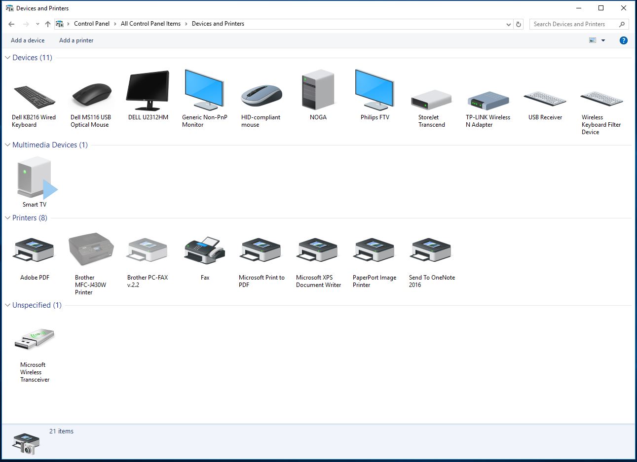

בחלון של Devices and Printers תחת multimedia devices  יש סמל של smart tv

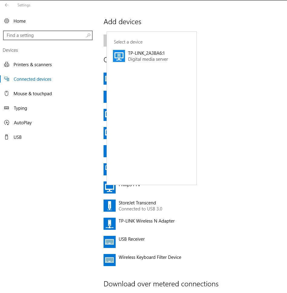

מה קורה כשאתה לוחץ ADD A DEVICE?

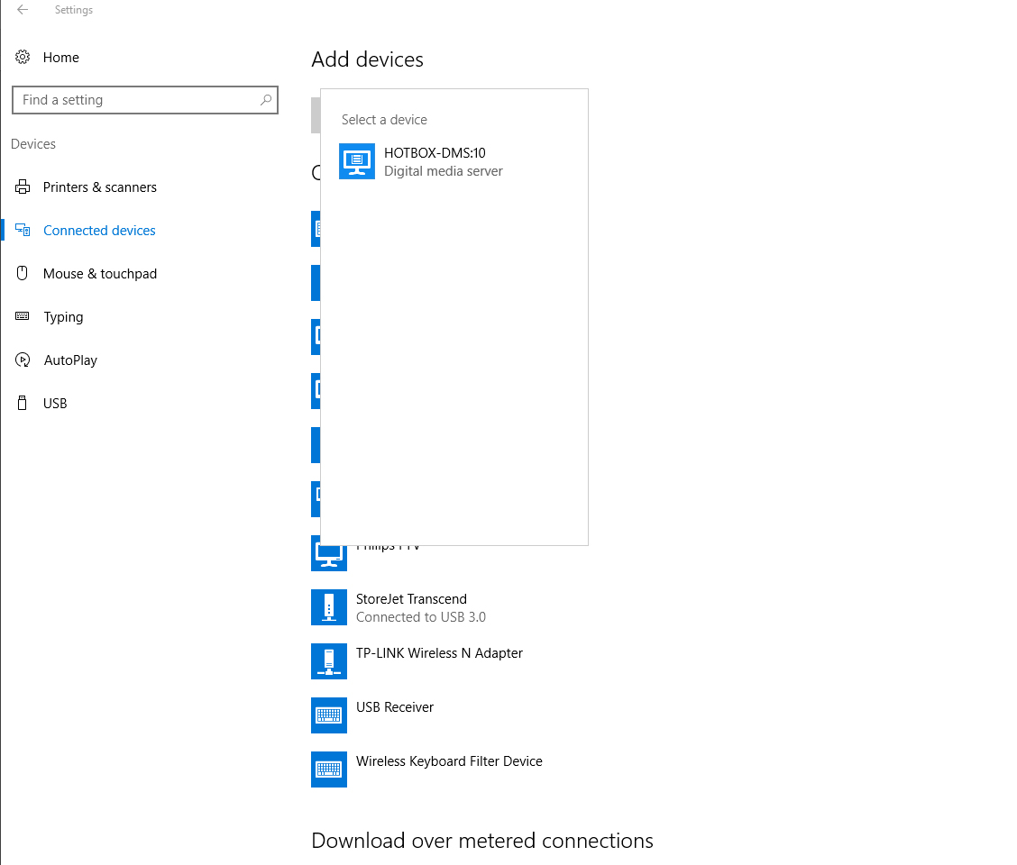

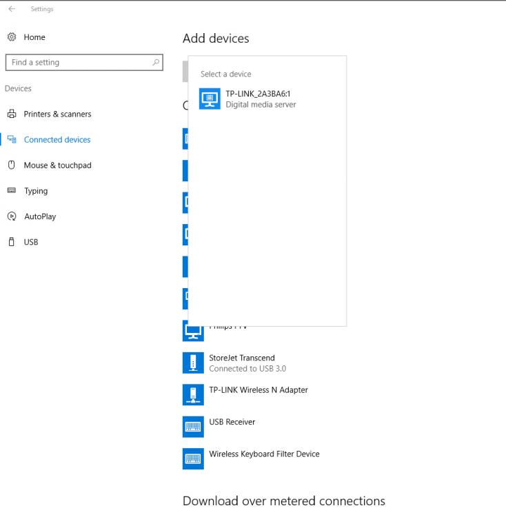

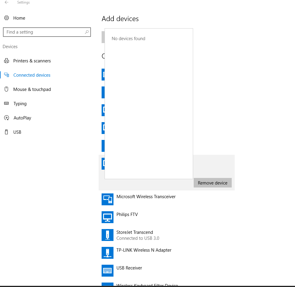

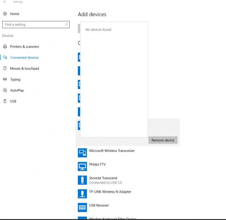

כשלחצתי ADD A DEVICE קיבלתי -פעם ראשונה tp link. התנתקתי והתחברתי שוב לרשת ואז הופיע לי HOTBOX. אחרי שהוספתי את ה-hotbox כבר לא אותרו שום התקנים ברשת
מצ"ב צילומי מסך

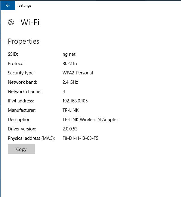

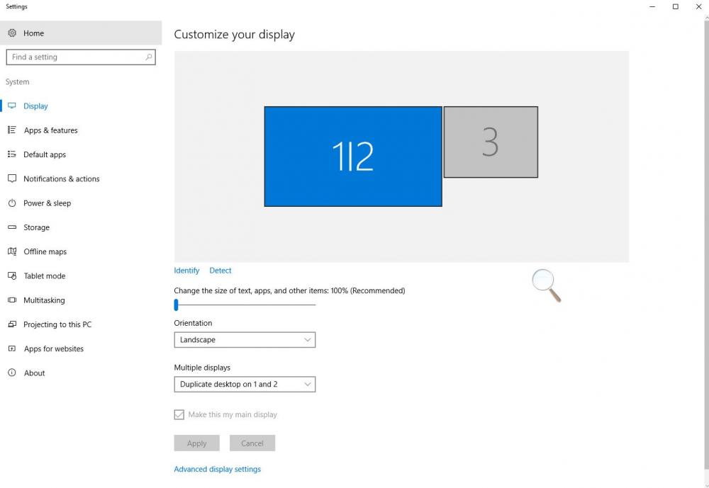

איך אני בודקת את ה-IP שהטלויזיה מקבלת?
