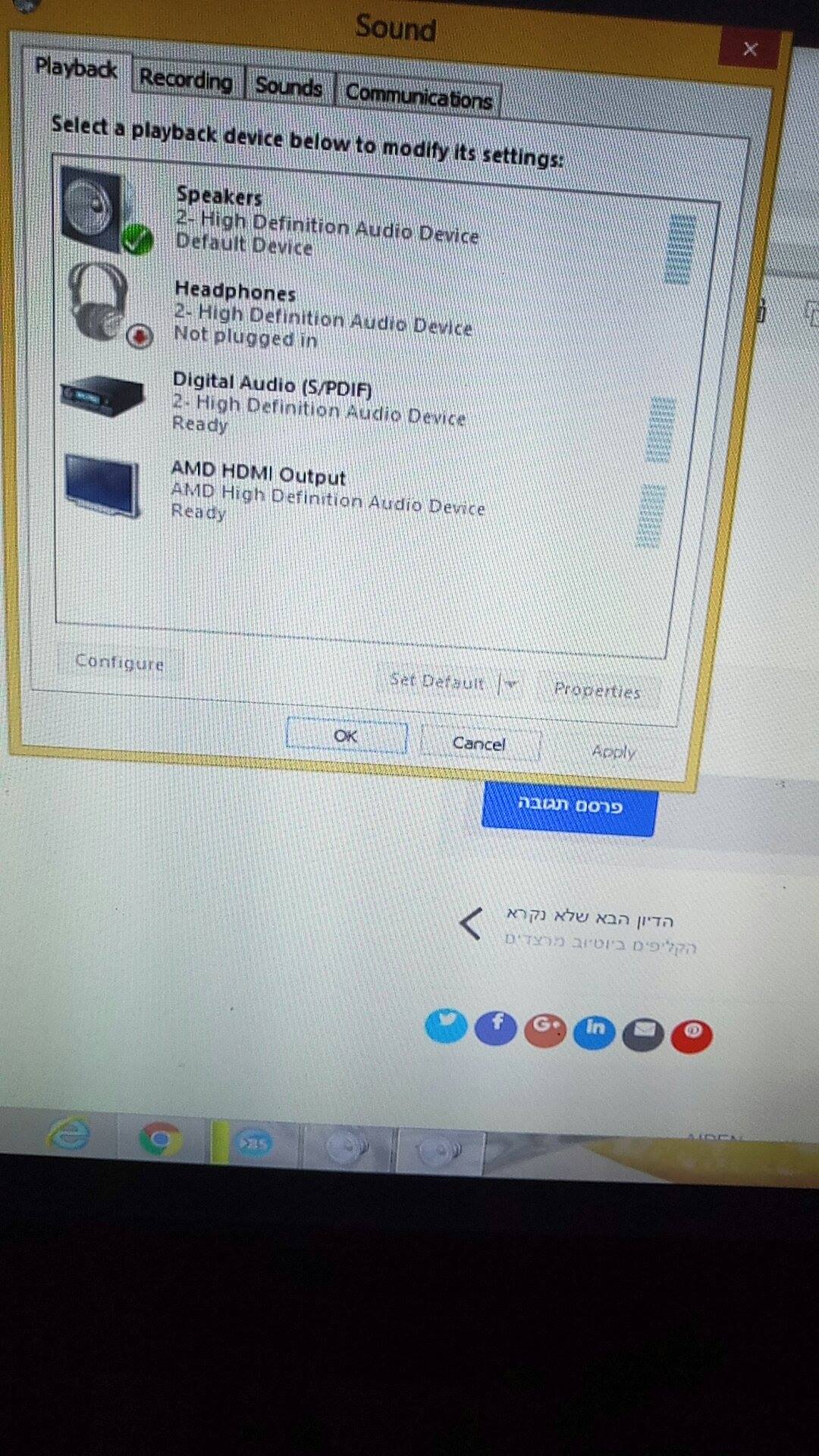

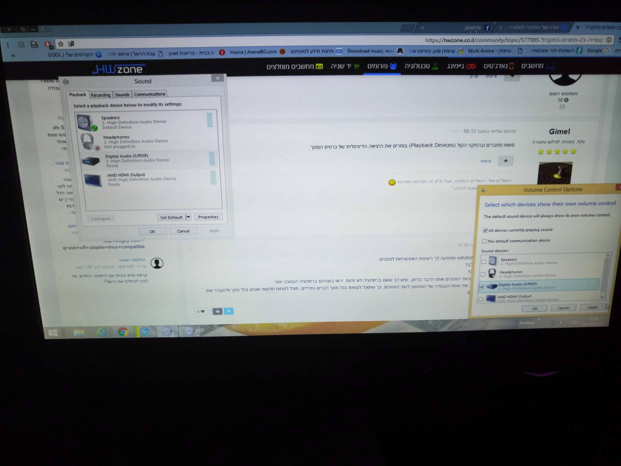

רק יש בעיה אחד לא שומעים מהטלויזיה (את הטלויזיה חיברתי hd ל hd)

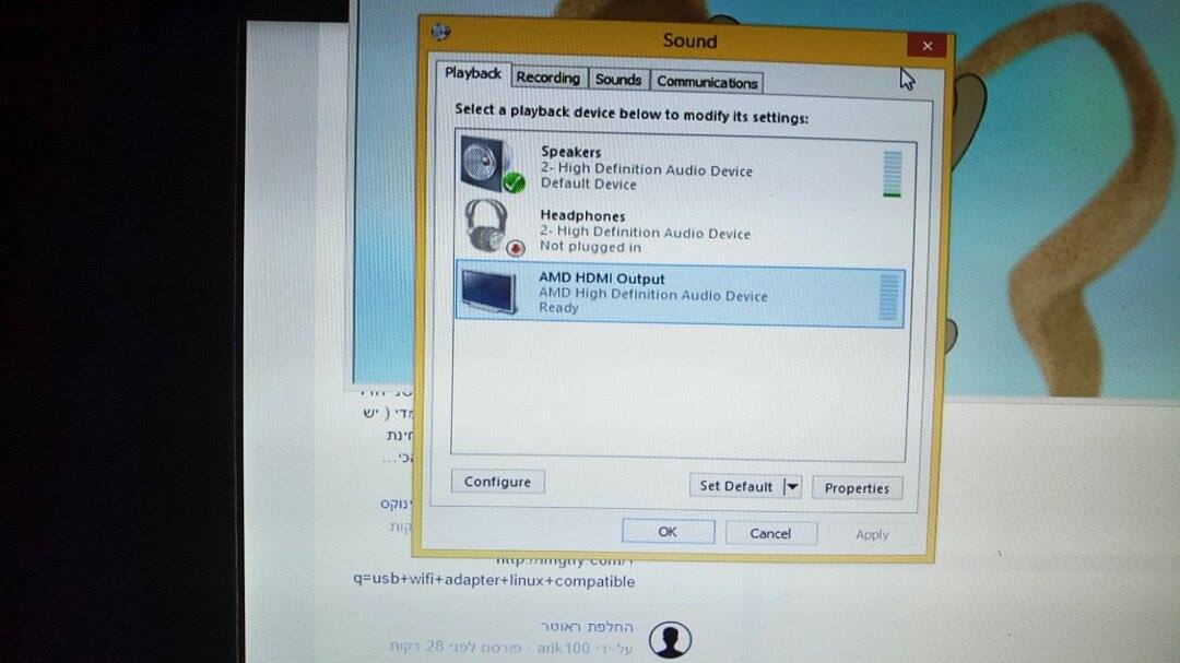

 צירפתי תמונה בטעות מחקתי את האפשרות הרביעית :( מה עושים?
וגם לפני שמחקתי לא היה ניתן לשמוע מהטלוזיה
תודה רבה לעונים משום מה אחרי שמחקתי הכל הסתדר . הבנתי מה אני צריך לעשות
תבורכו מהשמיים כל אחד ואחד ממכם
ציטוט של izir
לחץ על השלישי -> SET DEFAULT
