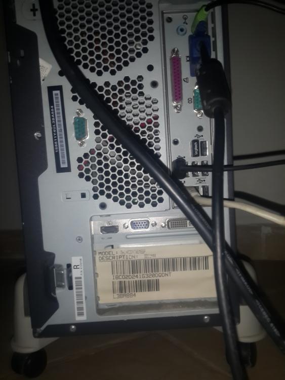

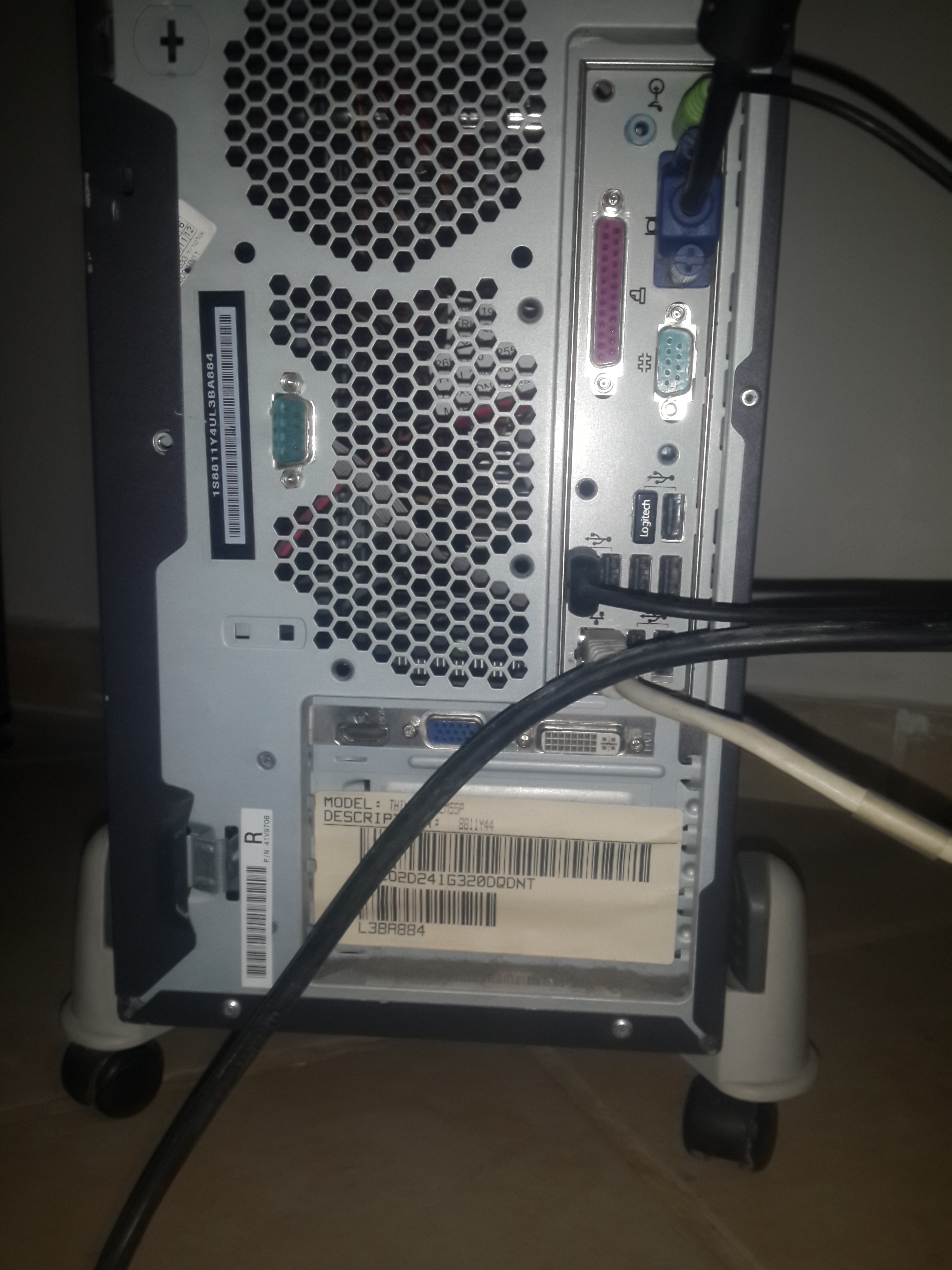

נתק את כל המסכים המחוברים, חבר את המסך וודא שאתה מחבר לכרטיס המסך אם יש ולא ללוח האם. צלם תמונה של אחורי המחשב כדי שנעזור לך.
ניתקתי את כל המסכים וניסיתי לחבר בשני החיבורים האפשריים עדיין לא מסתדר..
בוקר טוב את יכולה לחבר למטה בכרטיס המסך את המחבר הכחול באמצע הקרוי vga  כי מלמטה כנראה זה התנתק ואז חיברת למעלה בלוח אם
ציטוט של אלה קוממי
לדעתי הבעיה היא בהגדרות של המערכת, תמיד היו לי שני מסכים ואחד מהם היו מוגדר כשולט וכשאחד דולק השני כבוי, עד שהגדרתי מסך כפול, עכשיו אני חושב שאני צריך להגדיר שהמסך הזה שמחובר הוא השולט הבעיה היא, איך עושים את זה בלי מסך?
שלום - ראשית נא לערוך את כותרת הדיון
שנית - ולענות באופן ישיר לשאלתך - צירוף המקשים WINKEY+P ממתג בין המצבים השונים של המסך
שלישית - מבלי לענות באופן ישיר לשאלתך ובהמשך דבריו של marco789 - שימי לב שמחובר הכבל מסך ל-VGA על לוח האם (יציאה מובנית)  - ויש לך גם כרטיס מסך שבו יש כניסה כזו -  בניחוש שלי  המסכים שלך היו מחוברים לכרטיס מסך ולא על היציאה המובנית . חברי בחזרה אותם לכרטיס מסך.
