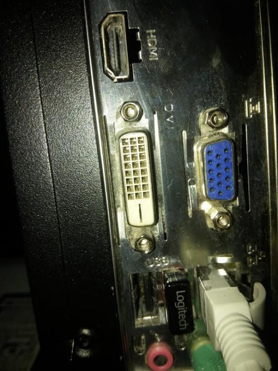

אני מנסה כבר זמן די רב לחבר את המחשב שלי למסך הטלוויזיה כך שאוכל לראות את המחשב שלי על המסך הגדול של הטלוויזיה.
לאחר שניסיתי מספר פעמים עם כבל HDMI פשוט וללא הצלחה , החלטתי לנסות עם כבל שהוא גם DVI וגם HDMI
את הDVI חיברתי למחשב ואת הHDMI חיברתי לטלוויזיה , ולא ראיתי כלום. שום דבר לא מופיע. מדובר בטלויזיה חדשה , וגם המחשב שלי הוא מחשב שנמצא מעל הממוצע מבחינת ביצועים. הכרטיס מסך שלי הוא nvidia geforce gtx 750 .
(אני מזכיר שגם כבל HDMI רגיל לא עבד , אז אם יש למישהו פיתרון לבעיה הזאת,גם זה מאוד יועיל)
יש למישהו רעיון איך ניתן לטפל בבעיה?
חיברת לכרטיס המסך או ללוח האם?

אני מתכוון לאן חיברת את הכבל? למטה לכרטיס המסך או למעלה על לוח האם, ליד חיבורי הUSB וחיבורי השמע?
ציטוט של afikr333
 את הראש של ה DVI חיברתי ליציאה של ה DVI מאחורי הכונן.
את הראש של HDMI חיברתי ליציאה של HDMI מאחורה הטלוייזיה.
ציטוט של Barak Shmuel
צלם תמונה לאן חיברת במחשב

אני לא יכול לראות את התמונה, אל תעתיק מהגימייל, תשמור ותעלה או תעלה ישר דרך הטלפון.
ציטוט של afikr333
ללבן
עליך לחבר למטה, לכרטיס המסך, צלם תמונה מרחוק יותר כדי שאוכל לראות את כל אחורי המחשב.
נערך על-ידי afikr333
ציטוט של afikr333
שמע יא מלך , רק עכשיו שמתי לב שיש לי עוד חיבורים למטה ששיכיים לכרטיס מסך, בנוסף חיבור HDMI שלא ניסיתי בכלל .
בקיצור חיברתי ועכשיו עובד לי הכל ואני מודה לך מאוד!!!!
