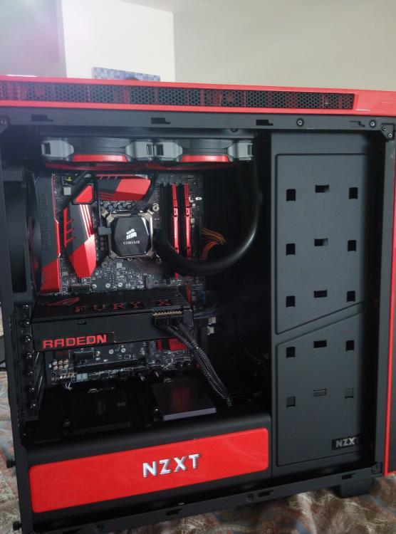

לי אישית יש את ה-NZXT H440, ואני מאוד מרוצה ממנו.
עד לאחרונה היה לי את ה-750D של corsair ומבחינת רעש מדובר בשיפור ניכר!
המפרט שלי נמצא בפרופיל שלי, ככה שאתה יכול להבין שיש לי  שתי רדיאטורים במארז וההתקנה הייתה ללא קושי ודי קלה.
אני יכול לומר לך שמבחינת קירור יש השפעה ישירה לכך שמדובר "במארז שקט".
בגלל התכונה הזו, יש צורך באטימה כזו או אחרת ע"י מבודדי רעש שמונעים קירור אפקטיבי יותר.
לא מדובר במשהו קיצוני, אבל עם ה-750D שהיה לי יכולתי להגיע ל-OC יותר מכובד מבלי לדאוג יותר מידי לטמפרטורה.
לצורך העניין כרגע אני עם OC קליל למעבד 4.3 עם מתח של 1.29, והטמפרטורה תקינה במאמץ וכמובן במנוחה.
ב-750D יכולתי ללכת יותר רחוק ולשמור על טמפרטורה תקינה, אבל לצערי במארז הזה הטמפרטורה קצת טיפסה לאזור המסוכן עם אותם הנתונים.
אם אתה שואל אותי אישית, המעבר ל-H440 שווה כל שקל :)
השקט ממש מורגש...ולטעמי מדובר במארז כוסון :D
זאת המערכת שלי....
