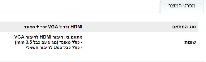

הממיר הזה דורש חשמל. אמור להיות לו כבל שמתחבר ל-USB בשביל לתת חשמל.
ציטוט של Gimel
לא כתוב בשום מקום ואני גם לא רואה בתמונה:
https://www.ivory.co.il/catalog.php?id=9864
