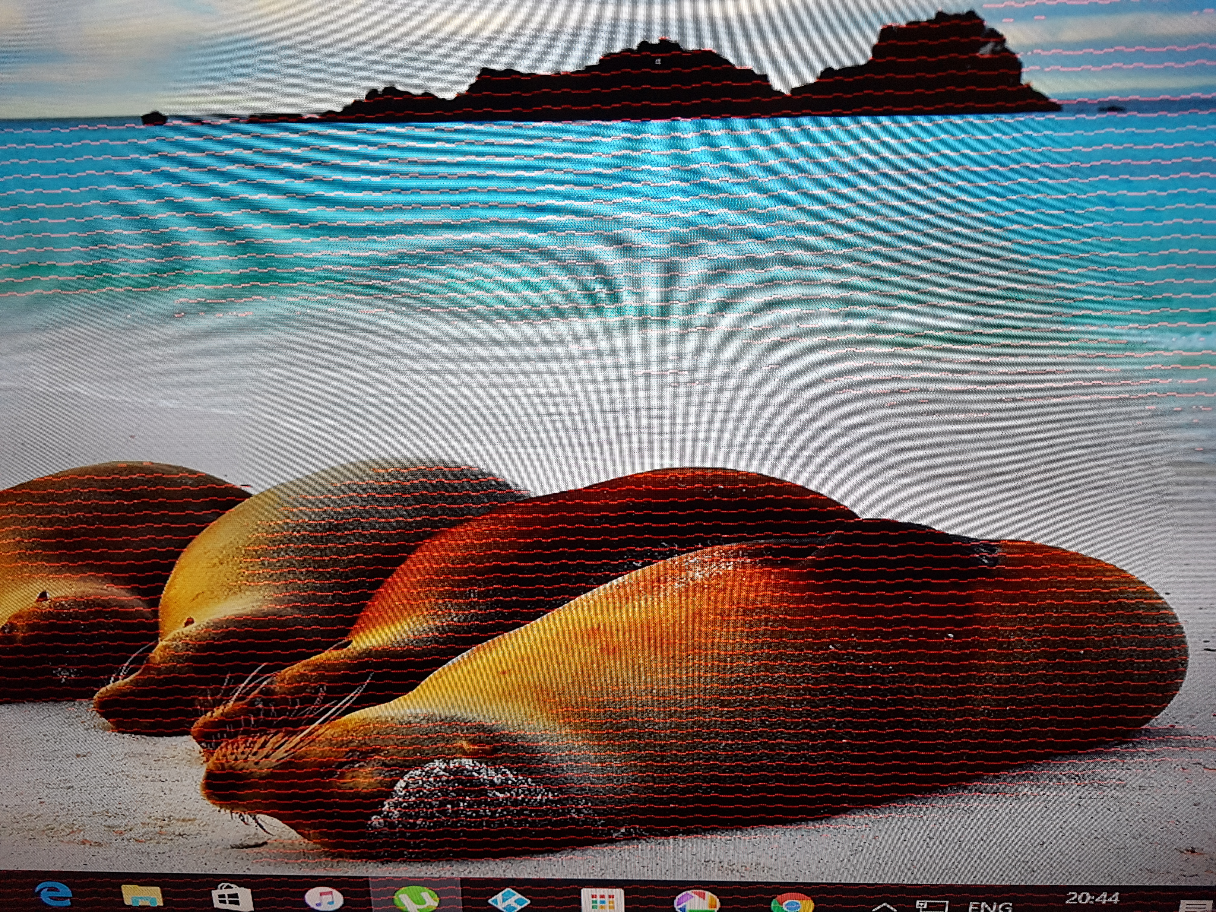

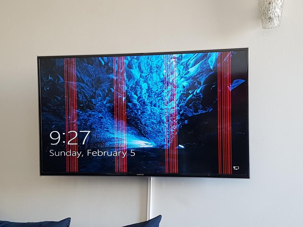

קווים אדומים חצופים מופיעים על המסך ולא רוצים ללכת
היי חברים
בקטע לא מתאים בכלל, פתאום הופיעו קווים אדומים על המסך.
זה קורה פתאום, לא בתגובה למשהו, וכשזה קורה זה נשאר, אתחול לא עוזר.
הבעיה מופיעה בצורה שונה גם בביוס - כשהמחשב בהתקף כזה, גם כשהביוס עולה יש בעיות תצוגה (אותיות חתוכות, נקודות לבנות לא קשורות במקומות מסוימים).
אשמח לעזרה ושנפצח את התעלומה הזו!
נראה כמו תקלה בכרטיס המסך. הוא מובנה או יעודי?
ייעודי.
Nvidia8800gt
עשיתי לו 3dmark (אחרי שהתקלה הופיעה אבל לא בזמן התקף פסים אדומים) והתוצאה הייתה תואמת למפרטים דומים...
זה די ישן. יכול להיות שהוא התפגר.

אתה יכול פשוט לעבור ליציאה של הכרטיס המובנה ולוודא ששם זה לא קורה.
לא יודע כמה זה יעזור אבל בשלב ראשון הייתי מנסה לנתק אותו (לעשות פוו) ולחבר מחדש, לוודא שזאת לא בעיה של מגעים.
נראה כמו כרטיס מסך. אתה יכול לנסות לאפות אותו :P

זה גם יכול להיות בעיה של מסך, ניסית מסך אחר בבית?

די בטוח שזה הזכרונות ,
צריך לשלול סיבה "התחממות" :
נקה את המחשב מאבק
תוציא את הכרטיס -
נקה מאבק , ו :
נקה את המגעים באלכוהול או ספריי לניקוי אלקטרוניקה , וכמה שאתה יכול .
או שתנסה לראות "איך זה עכשיו", או ש :
הסר את הקירור .
עבור על הכרטיס עם זכוכית מגדלת וחפש סימני חריכה/ השחרה. זה רק לידיעה.
ותחדש את משחת הקרור . אם יש על הזכרונות פדים - זו בעיה , לא יודע מה שאתה תעשה (איפה משיגים פדים , אני אייצר בבית ספייסרים מנחושת) .
התקן ונסה.
אם לא עובד כשורה אז תוכל לנסות לאפות בתנור . חפש bake card ב youtube . למשל (האזהרה על "אדים רעילים" היא סתם כיסתוח )  . אפשר (למה לא) לעשות לפני חידוש משחת הקרור.
זה כל מה שאפשר לעשות עם ציוד ביתי.
בהצלחה

מתנה ללילה - הקווים שינו כיוון, תהנו.
יש לי כרטיס גראפי בערך מהתקופה שלך, קצת חדש יותר.
גם הוא התחיל לעשות בעיות לאחרונה.
הסיבה לכך מאוד פשוטה.
וקל להסיק שהמקור לבעיה הוא הכרטיס עצמו.
לכרטיס גראפי מהסוג הזה, שמתחמים מאוד, יש GPU גדול, והרבה רכיבים קטנים כולל זכרונות שצריכים גם הם קירור.
בין כל הרכיבים שצריכים קירור, לבין יחידות הקירור שלהם(שלפעמים היא יחידה אחת משולבת, ולפעמים הרבה קטנות) יש משחה טרמית.
כל משחה טרמית, גם הטובות ביותר, מתייבשת ונסדקת ואפילו מתפוררת עם השנים.
מספיק שצ'יפ זיכרון אחד קטן לא יקבל קירור נאות ויופיעו ארטיפקטים ותקיעות.
התופעות האלו מתרחשות בדרך כלל אחרי 3 שנים ומעלה.
נדיר לראות כרטיס כזה ששרד יותר מ4-5 ללא החלפת משחה.
ולפעמים זה קורה הרבה קודם כשהכרטיס עבד שעות נוספות ועוד עם OC.
זה גם יכול לקרות אחרי שנה שנתיים בתיאוריה.
אז איך פותרים זאת?
קודם כל מנסים להחליף משחה טרמית לרכיבי הכרטיס.
מצא סרטון הYOUTUBE שמדגים איך מפרקים את הכרטיס שלך.
אם לא מוצג שם איך מסירים ומורחים משחה טרמית, צפה בסרטונים אחרים בנושא.
עדיף כאלו שמתמקדים בהחלפת משחה לכרטיסים גראפים.
זה לא מדע טילים.
רק צריך להשתדל להיות זהיר עדין ונקי.
עוד אפשרות שהוצעה כאן, היא בישול בתנור.
חימום בתנור יכול להמיס מעט את ההלחמות בכרטיס, ולאחד סדקים שנוצרו אולי עם הזמן בנקודה קריטית.
וכמובן שצריך לפרק את הכרטיס היטב, ולהסיר את כל חלקי הפלסטיק קודם, ולנקותו ממשחה.
ובכל מקרה צריך למרוח משחה אחר כך.
עדיף קודם לנסות להחליף משחה טרמית ולראות אם זה עובד.
קח בחשבון שיכול להיות שלכרטיס נגרם נזק בלתי הפיך.
וכל מה שתנסה לא יעזור.
בגלל זה עדיף לדעת את כל זה מראש, ולהחליף משחה טרמית מיד בסיום האחריות על הכרטיס.
ככלל טוב כל 3 שנים.
ובכל מקרה להיות ערני לקראת סיום אחריות הכרטיס, ברגע! שמזהים בעיה של ארטיפקטים ותקיעות להפסיק לעבוד איתו ולבצע החלפת משחה.
הכוונה לזכרון שעל הכרטיס.
אם במארז נקי אז בסדר.
אבל נקה המגעים והסלוט כפי שהסברתי.
