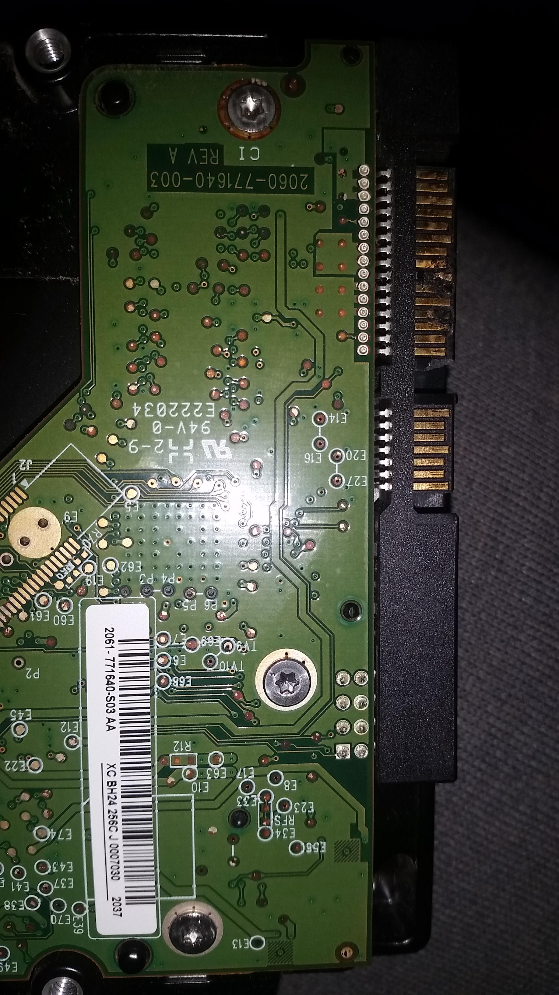

בחודשים האחרונים, נהרסו לי במחשב שני דיסקים קשיחים, שהיו בני 5 שנים. הכונן השני שנהרס, עבד בסדר ללא התראה, עד שיום אחד כשהייתי מעביר לדיסק הקשיח קבצים כלשהם, שמתי לב שהוא היה מעביר במהירות גבוהה יותר ממה שראיתי אי פעם, בסדר גודל של 300-400 מגה לשניה שזה לא הגיוני.  באותן העברה לאחר מכן, מהירות ההעברה היתה צונחת ל-0 ואז הההעברה היתה נתקעת ולא הייתי יכול לסגור את ההעברה ללא אתחול המחשב, הבעיה היא שכאשר אתחלתי את המחשב מחדש, WINDOWS לא עלה וכל הזמן היה בטעינה. רק לאחר שניתקתי את הדיסק הקשיח (כבל SATA) בזמן אמת (או כשמחשב היה סגור) מיד מע' ההפעלה היתה עולה כרגיל. אז הבנתי שיש בעיה, וכשהרצתי בדיקה עם CRYSTALDISKINFO, הכונן הוגדר במצב "זהיר", בעוד שכונן ה-SSD שעליו מותקן הווינדוס היה "טוב". אתמול קניתי דיסק קשיח חדש, וכשהוצאתי את שני הדיסקים הקשיחים על מנת להכניס את הדיסק החדש, שמתי לב שבדיסק השני שנהרס (WD כחול), חיבור ה-SATA למתח (החיבור לספק) היה שרוף (ריח נוראי-ראו תמונה)!

אני מאוד מודאג מההנתונים שאספתי עד כה, ויש לי חשש כבד מאוד שהמקור לבעיה הוא בספק הכח, שכן יכול להיות שהוא מספק מתח/זרם גבוה ממה שאמור להיות???
--> מדובר בספק כח SEASONIC 620W מודולרי וזה אולי ההסבר למהירות הגבוהה שקיבלתי בשני הדיסקים הקשיחים???

ללא קשר לנושא: קניתי באיביי כרטיס PCB חדש לאותו הדגם הכחול של הדיסק הקשיח שנשרף. האם יש בכלל סיכוי להציל אותו אם אחליף??
