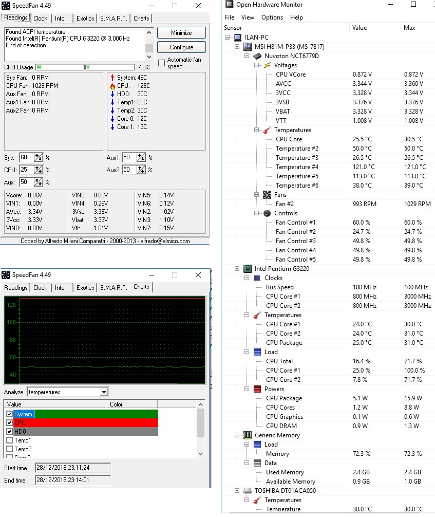

הורדתי תוכנות לבדיקת חום רכיבי המחשב. נראה שהמעבד 120 מעלות למרות שנשמע שזה יותר מדי/לא הגיוני.
אפשר לראות מספר נתוני טמפרטורה למעבד בקובץ המצורף דגימה משתי תוכנות- לא יודע מה ההבדל בינהם.
המחשב עם מארז פתוח ומאוורר עובד תקין ובכל זאת קופא
דעתכם בבקשה לנתונים

לפי הנתונים אתה מבין באמת שהמעבד חם?
אם כן, עד כמה הוא חם?

לגבי המעבד 120 מעלות זה הרבה....
כשהיה לי מאורר סטוק שמגיע עם המעבד הטמפרטורה הייתה בערך 37-50
עכשיו קניתי מאורר מקצועי יותר אז 26....

120 זה לא הרבה, זה המון. המעבד לא אמור לעבוד בטמםרטורה כזאת, יכול להיות שיש בעיה בחיישן/בלוח.
בקיצור אם ניסית לפרק את המעבד והקירור להחליף משחה ואתה בטוח שהמאוורר עובד וזה עדיין ככה קח את המחשב לחנות שממנה נקנה.
