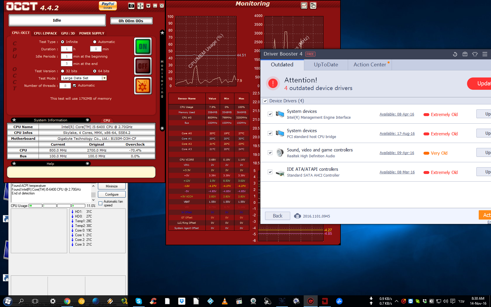

אחרי ששמתי משחה טרמית במקום מה שהיה על הגוף קירור של המעבד הטמפרטורות ירדו וכרגע המעבד על 19-21 מעלות.
והטמפרטורות של הלוח אם מראות 28-30
SSD 27
הארד דיסק חיצוני 31.
ככה שגם המחשב נדלק וגם הטמפרטורות ירדו. ככה שאולי באמת זה היה המשחה הטרמית או שהגוף קירור לא ישב מספיק חזק/לחץ מספיק על המעבד...
לעדכן דרייברים בתוכנות כמו DRIVER BOOSTER 4 למיניהן לא מומלץ נכון ? (מצורפת תמונה)
אה ועוד דבר אחד, בביוס עשיתי ריסט להגדרות מפעל/ראשוניות... רציתי לשנות את הזכרון שהכרטיס גרפי המובנה מקבל אבל לא נראה לי שצריך בשביל גלישה וסקייפ.
SSD 27
אישית אני משתמש ב- driver booster pro בלי בעיה. אבל לדעתי או שיש לך בעיה של דרייבר שלא מעודכן או לא תומך במצב שינה, או שלוח האם שלך תקול.
Sent from my SM-N9005 using Tapatalk
אני לא נוגע בSNAKE OIL האלו. פותח הדיון - בקירור אוויר הטמפרטורה המינימלית האפשרית היא טמפרטורת החדר.

שמתי רק משחה טרמית ARCTIC SILVER 5
יכול להיות שכרגע טמפרטורת החדר היא 20 ?
