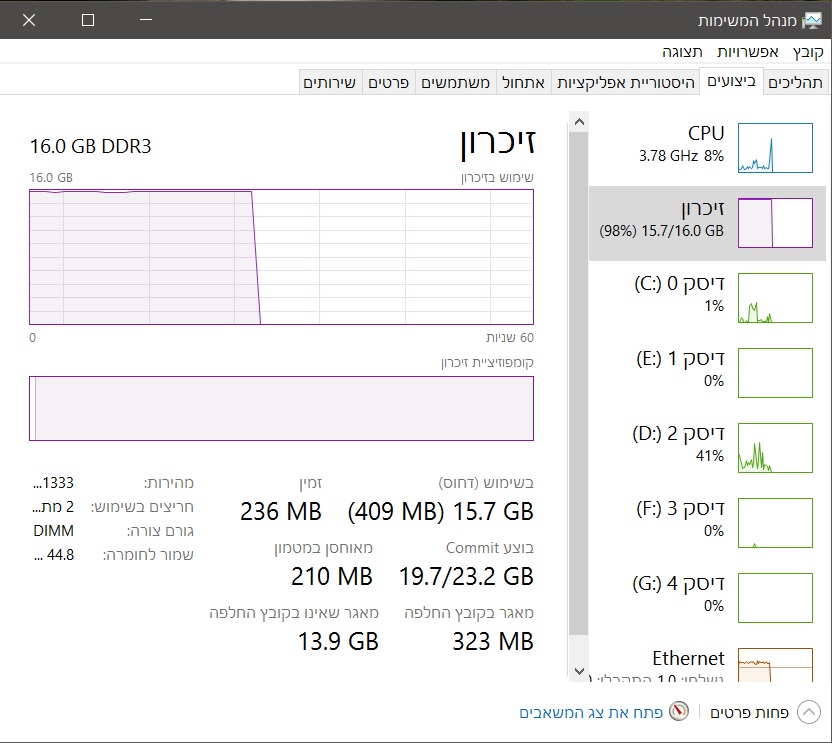

שימוש גבוה בראם
שלום,לאחר כמה ימים שהמחשב דלוק,בהדרגתיות השימוש בראם עולה,לאחר כמה ימים - שלושה ארבעה ימים השימוש מגיע לסביבות ה99%.
אני די בטוח שזה קרה לאחר העדכון הגדול של ווינדוס 10,לפני זה לא היו לי בעיות.
מה אפשר לעשות?

דרך poolmon מראה לי 2 תהליכים שנוגעים לדרייבר של הכרטיס רשת.
כרגע אני מנסה לראות איך אני מסדר את זה.
Sent from my XT1575 using Tapatalk
עריכה:
על פניו,הסרה והתקנה מחדש של הדרייבר של הכ.רשת פתרה את הבעיה.
