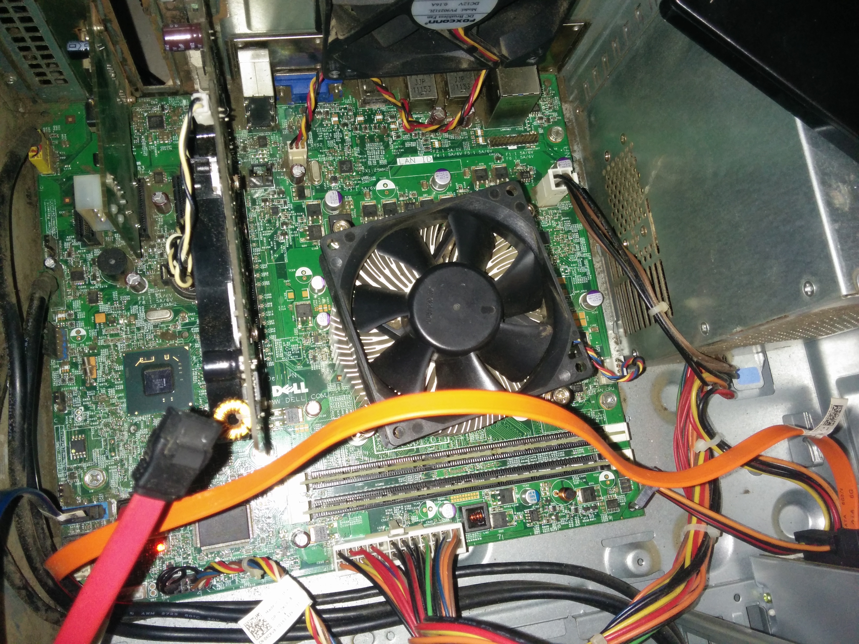

מצרפת תמונה של הבורד.
אכן הקירור של המעבד נראה בעיתי. יש שם גם חיבור 4 פין ללוח , בהרבה לוחות זה לא יתאים.
בכל מקרה חיביים לדעת איזה מעבד יש שם כדי לדעת איזה סוקט או אם כתוב שם איזה לוח זה , מהצילום אני לא מצליח להבין.
בכל מקרה אם זה מעבד מכמה דורות אחורה זה יכול להיות בעיתי למצוא לוח אם חדש וכנראה גם לא משתלם.

הבעיה היחידה היא הקירור למעבד , לפי התמונה נראה שיש לו איזה זוית מוזרה והוא כנראה לא יתאים. קירור חדש יעלה בסביבות 50 שקל.
