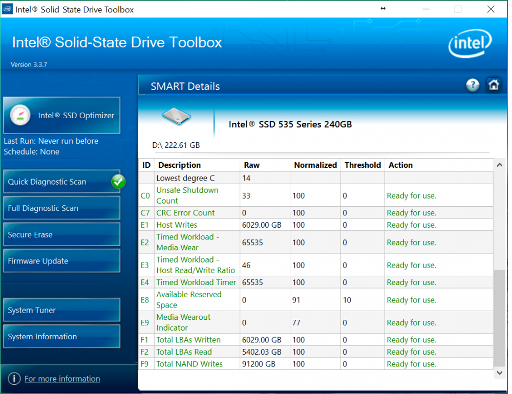

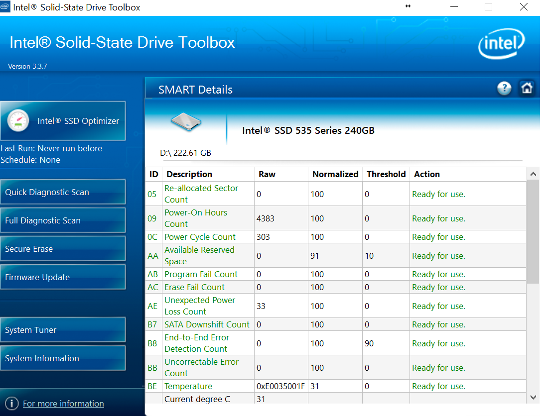

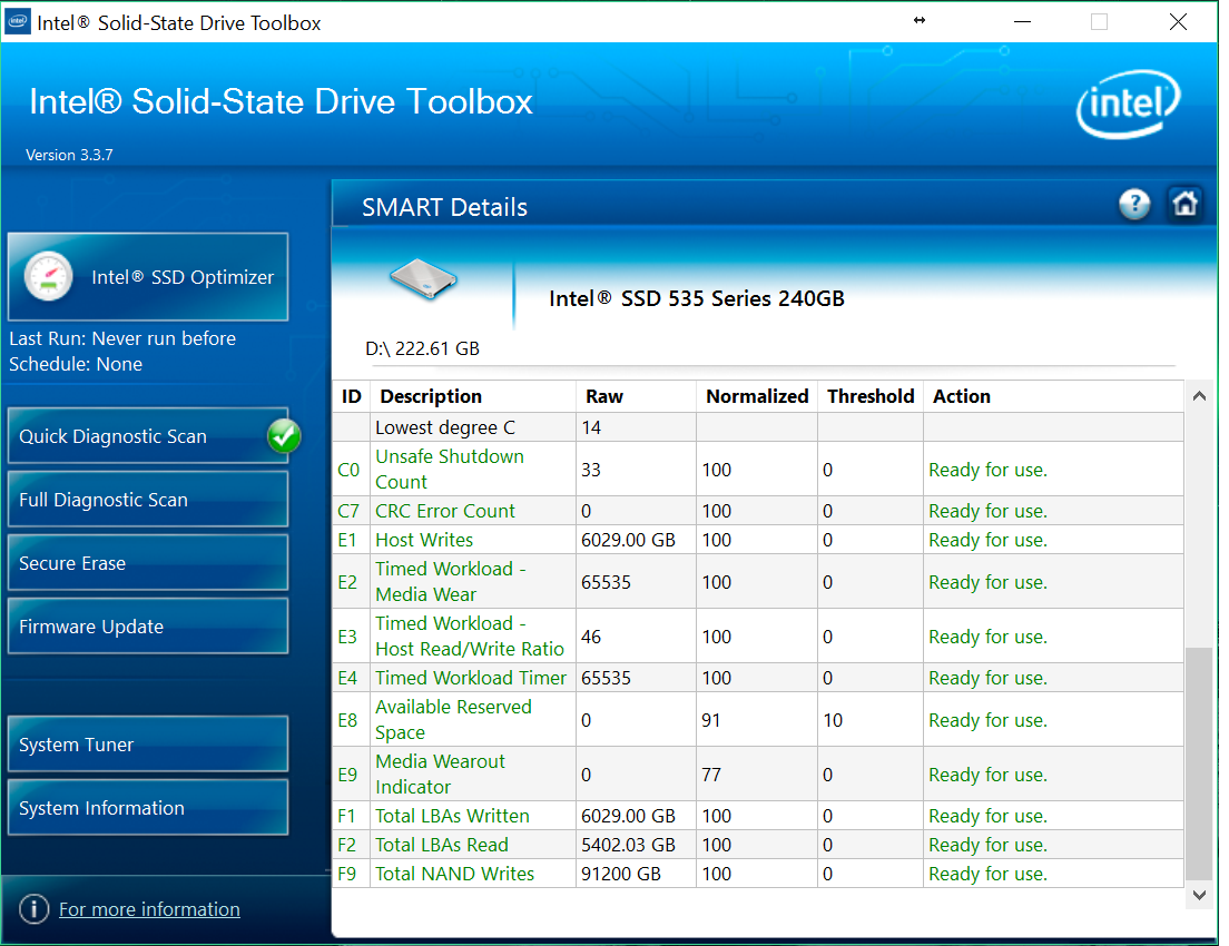

יש מצב לראות נתוני S.M.A.R.T של הSSD?
(אפילו שאני לא ממש יודע לפענח אותם...)
כמובן ! לי זה גם לא אומר הרבה, רק אני רואה שהוא עובר את הבדיקות. עד עכשיו הכל תקין ללא הssd . הוספתי תצלומים בספויילר
ספויילר
נערך על-ידי Tomer70
