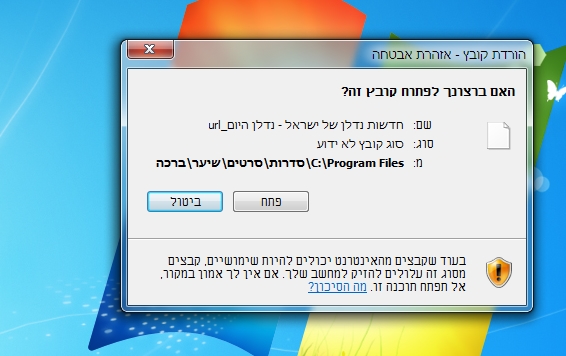

1.כאשר מנסה לפתוח במועדפים שמחשב אתר , כותב לי "הורדת קובץ , אזהרת אבטחה , סוג : קובץ לא ידוע ":
צירפתי צילום

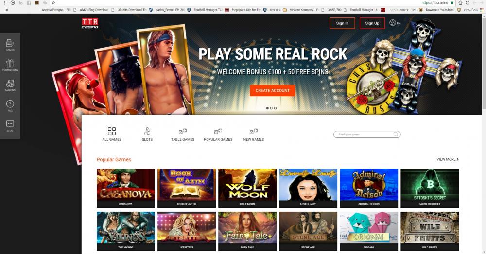

2.בגוגל כרום , למרות שדף הבית מוגדר כגוגל , עולה לי דף בית אחר . מה עושים ?
עשיתי סריקת וירוסים לא עזר מצרף צילום
קודם כל איפוס דפדפן.
פתח את Chrome במחשב.
בפינה השמאלית העליונה, לחץ על סמל 'עוד' עוד ואז הגדרות.
בחלק התחתון, לחץ על הצג הגדרות מתקדמות.
בקטע 'איפוס הגדרות' לחץ על אפס הגדרות.
בתיבה שמוצגת לחץ על אפס.
אחכ JRT ו אחכ ADWCLEANER

הבעיה נעוצה בסוג הקובץ לפתיחה. כלומר אתה צריך להגדיל שקובצי HTML יפתחו ע"י דפדפן.
איני יודע איזו מערכת הפעלה יש לך, אך ניכנ לקובץ HTML מקש ימני ==>פתח באמצעות בוחר דפדפן ומסמן פתח תמיד וזהו.
יש לי וינדוס 7
איך נכנס לקובץ HTML ? כשאני לוחץ על הקישור של דף אינטרנט בשולחן עבודה אין לי אופציה  פתח  באמצעות

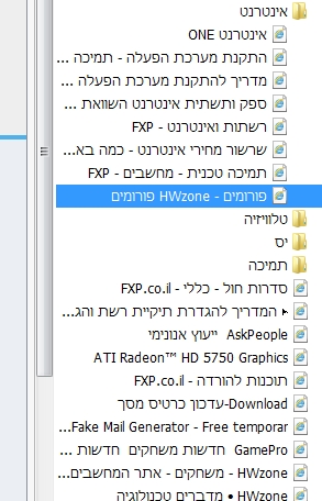

תודה לך . הצלחתי. אבל נוצרה בעיה חדשה , האייקונים במועדפים נעלמו
נערך על-ידי יוליוס
כבה את המחשב והדלק מחדש לרוב זה מסדר. אם הבנתי נכונה אתה מדבר על האייקונים בשולחן העבודה.
מדבר על המועדפים בצד שמאל שכעת אין אייקונים .יש 2 אופציות : פתיחה באמצעות דפדפן אינטרנט  ואז מופיע מה שציינתי קודם , ואופציה להגדיר פתיחה עם אינטרנט  אקספלורר ואז נעלמים האייקונים  בצילום שצירפתי
נערך על-ידי יוליוס
לרוב זה מתעדכן כאשר אתה ניכנס לאתר. זה אייקונים לפי האתר .
תריץ פיירוקס או כרום והייה בסדר.
