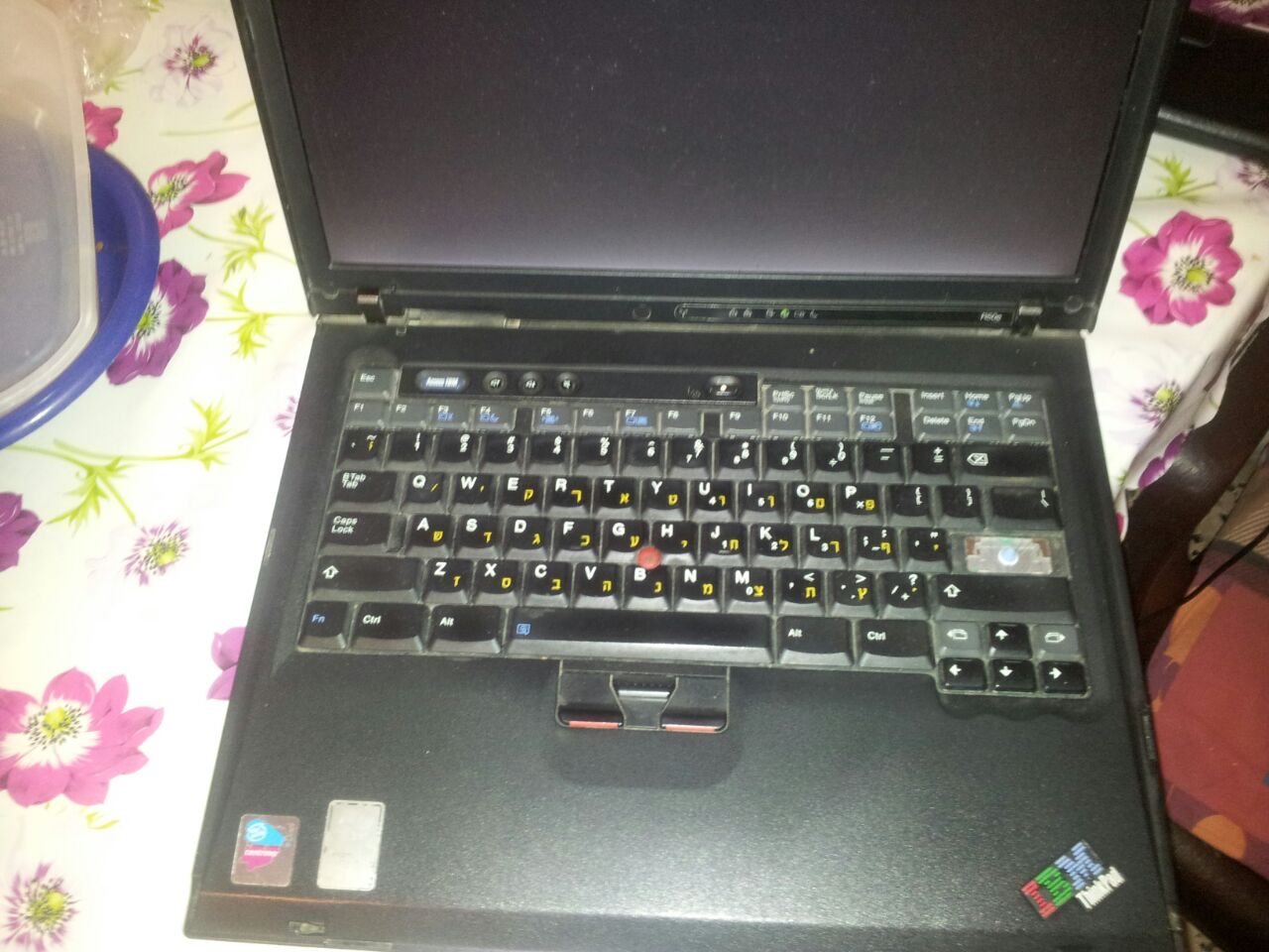

זה ibm דגם e50r המחשב עבר פירמוט, עובד טוב אבל הסאונד לא עובד וקליטה של וייפאיי לא עובדת.
שלום וברכה
אני צריכה עזרה
קבלתי מחשב נייד  ישן
אלה הפרטים-
אשמח לקבל לעזרה
תודה
יכול להיות שבכלל אין לו כרטיס וייפאיי
http://www.thinkwiki.org/wiki/Category:R50e
מה התקנת אליו ?
יש לי בשימוש thinkpad x30 , שהוא במפרט דומה ומותקן אליו לינוקס.
רץ סביר + ,אבל מרגישים שהוא ישן
נערך על-ידי puu
איזו מערכת הפעלה יש עליו?
נשמע שבסה"כ צריך להתקין דרייברים.
http://tinyurl.com/zq4byvg  - זה העמוד הרשמי של לנובו עם כל הדרייברים,
תבחרי את מערכת ההפעלה שלך, ואחרי זה דרייבר לכרטיס קול וWIFI.
העברתי את ההצעות לבן שלי,שיטפל, אני לא ממש מבינה, ואשמח לדווח על ההצלחה
בינתיים תודה על התשובות המהירות
שלום
לצערי הבן ניסה את כל הדרכים האלה
לא עובד
המחשב הזה הוא יותר מ 10 שנים , וזה המון בשביל מחשב.
ואני לא יודע אם שווה לשהמיש את המחשב הזה, זה דורש ידע וזמן
לפני 10 שנים לא כל המחשבים היו עם הכרטיסי ואיפיי , אז כנראה שהוא בלי
