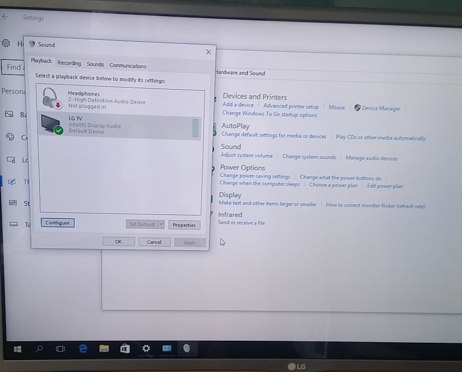

אני בתהליכי התקנה של חלונות 10 מסקרצ': המחשב (NUCI3) מחובר לטלויזיה (LG) דרך כבל HDMI.
כאשר אני מחבר אוזניות - אין בעיה.
כאשר אני מוציא את האוזניות - השמע לא מנותב לרמקולים של הטלויזיה.
נראה שהשמע מקונפג כמו שצריך, לפי לוח הבקרה.
מה יכולה להיות הבעיה?

ניסיתי עם מסך טלויזיה אחר - ושם שומעים: האם צריך להתקין דרייבר עבור טלויזיית LG?
איך בודקים את הגדרות הכרטיס הגרפי? (ומה הקשר בין גרפיקה לקול)?

אם זה עבד עם מסך אחר אז כנראה שאין קשר להגדרות כרטיס גראפי.
תבדוק הגדרות טלוויזיה.
יכול להיות שצריך להפעיל את הפונקציה שם, או אולי יש לה VOLUME METER משלה לפני הVOLUME הכללי של הטלוויזיה וכרגע זה מוגדר על 0.
הכל יכול להיות, צריך לבדוק.

הרי הקול עובר דרך הHDMI שהכרטיס גראפי מוציא.
זאת אומרת שהדריוור אודיו הוא בעצם רכיב תוכנתי שרוכב על הכרטיס הגראפי בו יש פיצ'ר חומרתי להזרקת הסאונד ביציאה הגראפית.
אצל כרטיסי NVIDIA לדוגמא אתה צריך להתקין את הפיצ'ר יחד עם רכיבי הדריוור.
אם תבחר להסירו או לא להתקינו במהלך ההתקנה, לא תופיע לך כזאת אופציה בהתקני הקול.
מכיוון שהתקן כזה כן מופיע, אולי מראש הייתי צריך להסיק שהבעיה כנראה לא קשורה להגדרות הכרטיס גראפי.
