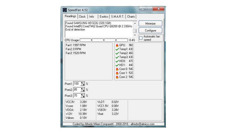

אני מעלה תמונה מתוכנה שבודקת את המעלות של המחשב. אבל לא ככ הבנתי אם זה טוב או לא ואם זה לא טוב רציתי לקבל טיפים איך לקרר אותו.. (הנתונים משתנים מפעם לפעם)

הכרטיס מסך רותח. כל השאר יחסית בסדר.
מה המחשב באמצע לעשות? אם המחשב לא עושה כלום (בזמן צילום התמונה), אז גם המעבד חם.

המחשב לא עשה שום דבר. יש לך טיפים לפתור את הבעיה כי אם אני משחק בפיפא או בפרו המחשב נתקע וזה נראלי מההתחממות
צריך לבדוק אם יש אבק באוורור של הכרטיס.
אם המחשב לא עושה שום דבר והוא מגיע לטמפרטורות כאלה (ביחוד בכרטיס המסך) - יכול להיות שהשתלט לך איזה נוזקה שכורה מטבעות (ביטקוין ושותפיו)
כדאי שתבדוק את זה

ממליץ בחום. תוריד את זה, תסדר לפי שימוש בGPU ותראה אם יש שם משהו שלא אמור להיות.
פתרתי את הבעיה.
פתחתי את המחשב כדי לנקות ושמתי לב שהמאוורר היה תקוע אז פרקתי אותו שימנתי אותו עם ווזלין ושמן זית ועקב זה הכרטיס מסך התחמם!.
