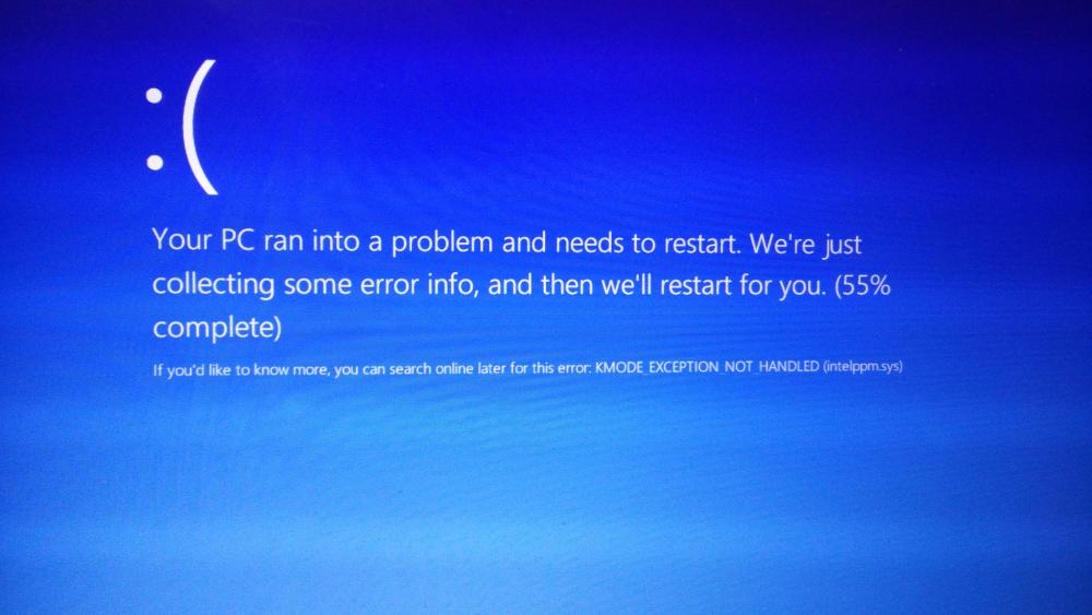

BSOD בכל פעם שאני מנתק את החשמל מהנייד (ווינדוס 10)
שלום,
יש לי נייד של סמסונג בן 4 שנים עם ווינדוס 10 והוא עובד בסדר עד שאני מנתק לו את החשמל מהקיר.
הוא היה בסדר עד שהחלפתי לו את הSSD והתקנתי מחדש את המ"ה.
אני לא מבין מה בדיוק הבעיה ובאינטרנט לא הצלחתי למצוא מידע מועיל בנושא.
למישהו זה במקרה קרה?
יש לכם עצות מה אפשר לעשות?
כרגע בכל פעם שאני רוצה לנתק את המחשב מהחשמל אני קודם מכבה אותו ורק אז מוציא.
תודה,
Zinger777.
הבעיה מגיעה מהדרייבר INTELPPM.SYS תבדוק אם יש לו עדכון ובמידה והוא עושה בעיות תנסה להסיר אותו (אם הוא לא הכרחי)
כמובן שיכולים להיות פתרונות נוספים ואפשר לחקור את הבעיה יותר לעומק אבל כצעד ראשוני תנסה את זה
חיפשתי עליו ברשת והוא קשור למעבד. אני מעריך שהוא חשוב לפעולה של המחשב.
הוא מעודכן.
הדרייבר הוא של אינטל וכן הוא שייך למעבד בכל אופן זה לא מחייב שהוא הגורם אפילו שWINDOWS מציג ככה לפעמים דרייברים נוספים שנמצאים ב STACK הם הגורמים. תעלה לפה את ה MINIDUMP
